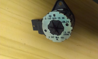

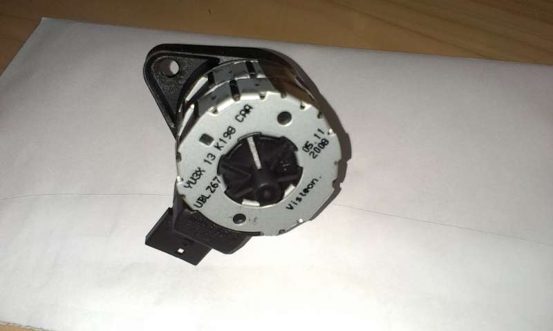

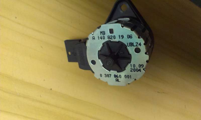

Takže kdyby někdo řešil problém s vadným motorkem regulace xenonu na focusu MK2.
Ford prodává jenom komplet lampu kus za ca 10K
Samostatný motorek nee. Snažil jsem se je ukecat ale prostě ne.
Po asi měsíčním bádání jsem jsem zjistil že tam pasuje motorek z octavie verze 1U2.
Objednací kod škodovky je 1U0941295B, sehnal jsem nový za 890kč i s poštou.

No tak radost byla dočasná.V pravým světle je nový motorek. Chvíli světla chodila dobře, oba paprsky v rovině..
ale pak začal ten samý problém znovu. Paprsky jsou rozhozený.Prohodil jsem motorky ve světlech, ale problém přetrvává.diagnostika stále hlásí závadu na pravém motorku, i po přehození motorků ve světlech.Když to nechám seřídit, je to OK 2 nebo 3 dny a pak se to rozhodí. Tak už nevim kde je chyba.
