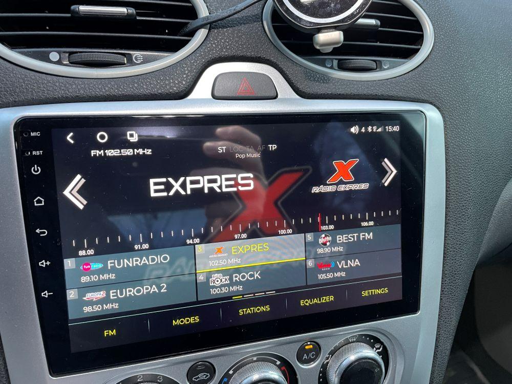

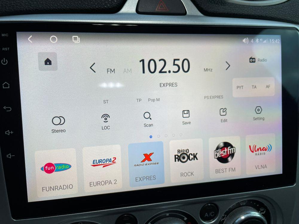

Len pre ilustráciu, takto vyzerá originálna rádio appka pre Mekede M700s(tzv. "FYT" model):
A takto appka NavRadio+ na rovnakom rádiu kde je možné vstavanú appku nahradiť touto:
Rádio: https://www.aliexpress.com/item/1005007683523925.html
