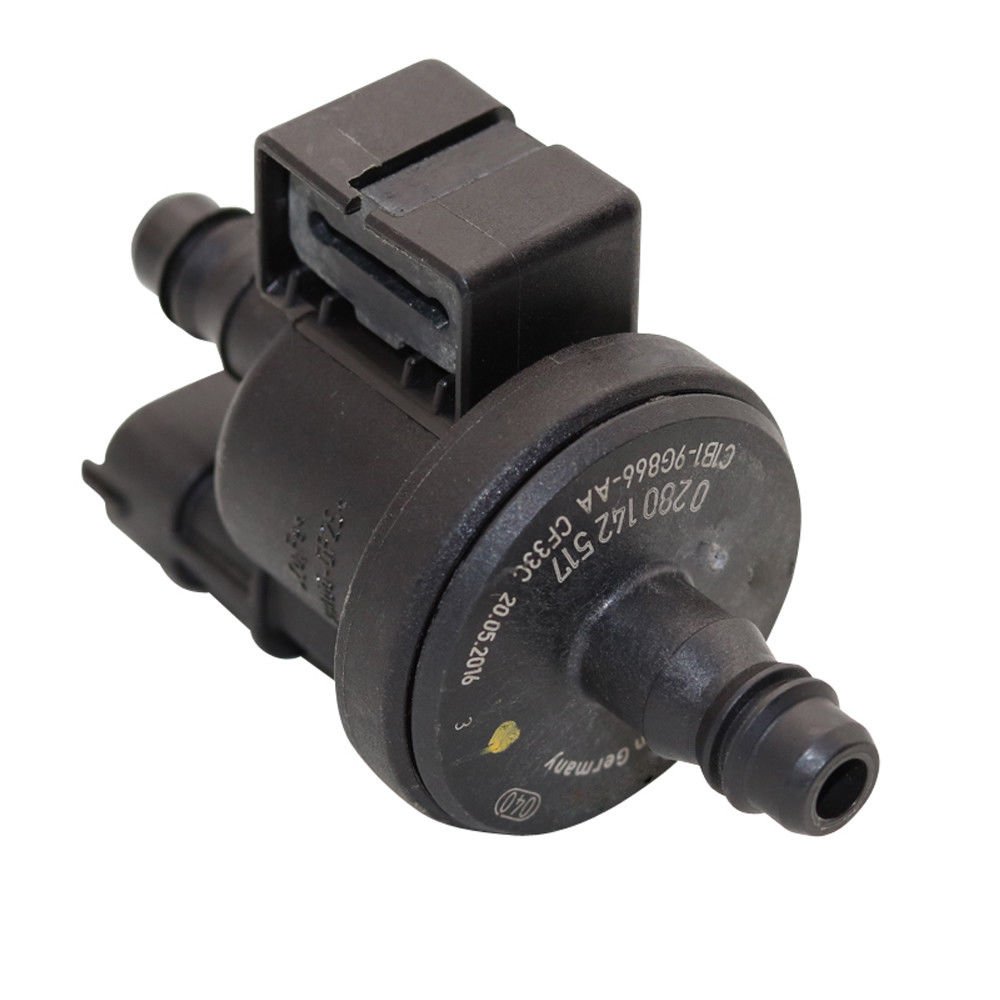

hoši tiež vám to takto "cvaká"?
trochu vačší hukot je na videu lebo mi akurat zaplo ventilátor
https://www.youtube.com/watch?v=i6Nai-8cA6s
myslím že by to mohol robit tento ventil (c1b1-9g866-aa), lebo ked ho aj chytím prstami tak ako keby sa mi to cvakanie prenášalo z neho na prsty

U mna ten istý zvuk. Ako kosačka

a dela to porad od studenyho po teply motor? tohle bych slysel i z venku a neslysim zatim nic, odpoledne otevru haubnu a uvidim
Edit: tak jsem poslech a cvaka, ale ne tolik jak na videu, za studena tam dela vetsi randal neco jineho, asi ventily

kým ide studený pár sekúnd "na sytič" tak to má zvuk akéhosi rezonujuceho plechu
ale to je asi vlastnosť a robí to od novoty. to sa tu už riešilo.
toto cvakanie pod zavretou kapotou veľmi nepočuť. až keď otvorím tak je to výraznejšie.

Mě úplně stejně cvaká 1.0 EB. Sestřenka má Civica taky s 1.0 třiválcem a cvaká to stejně i na Hondě.

Tohle cvakání je na 99% vysokotlaké čerpadlo poháněné vačkou. Je to normální zvuk u těchto motorů a tím nemyslím jen ecoboosty ale všeobecně turbobenzíny. Tady to borec přesně popisuje že to je prostě normální zvuk a ukazuje i právě to čerpadlo co to dělá čas cca. 2:24min když sundá ten kryt motoru.
