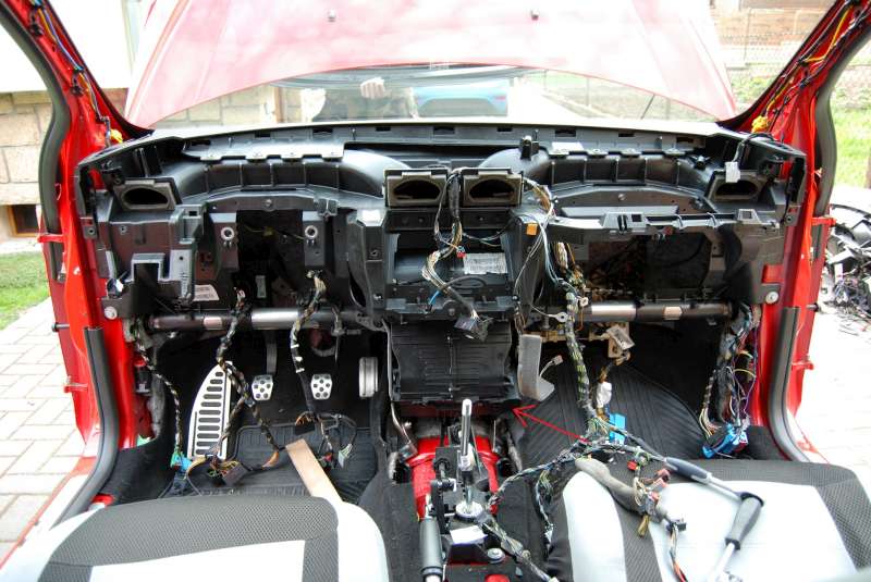

chtěl bych se vas zeptat jak slozite je se dostak k vyparniku za palubkou,obavam se ze ten unik toho chladiva je tam. :bebng:

tak mi dnes volal a rekl mi ze me moc nepotesi,ze zadny unik nikde nenasel a obava se ze to bude vyparnik co se nachazi za pristrojovkou.tak se vas ptam jeste jednou,jak tezke je vytahnout tu celou palubovku.

jirkaj
Příspěvky: 876
Registrován: 28.04.2013 20:47
Bydliště: Vsetín
Re: Klimatizace
Příspěvek od jirkaj » 15.08.2015 20:01
Výparnik je přibližně v těchto místech (červená šipka)
jestli se k němu dá dostat bez kompletního rozebrání palubky nevim :nixw: .
je tam společně s radiátorem

Vymennik byva prasknuty/prerazeny ten vpredu pri chladici. Alebo ventilek na napustanie, alebo kompresor, alebo nejaka trubka. O deravom vnutornom vymenniku som este nepocul.
Pred rozobranim by bolo vhodne sa uistit a strcit tam endoskop kameru.

Predny vymennik je vidiet tazko, kedze je za maskou. Ak si si isty,ze to nikde netecie, tak ako som pisal, este by som pod palubku najprv strcil endoskop.
