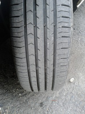

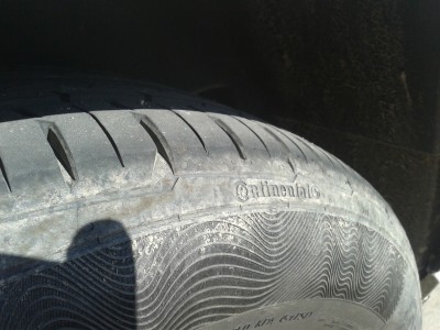

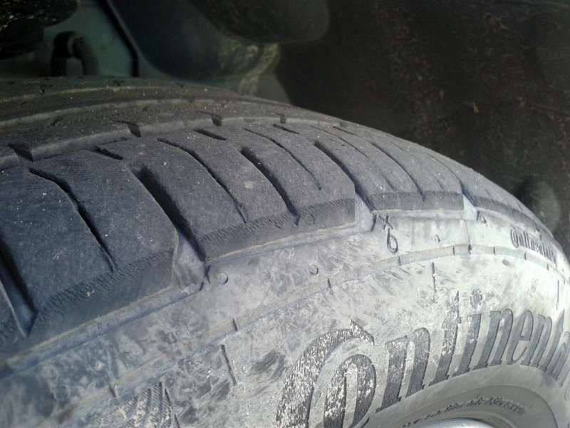

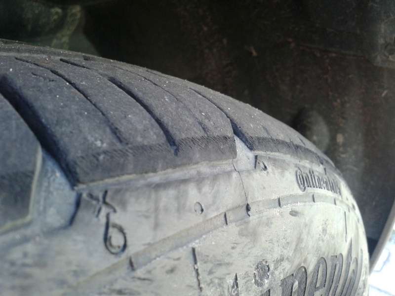

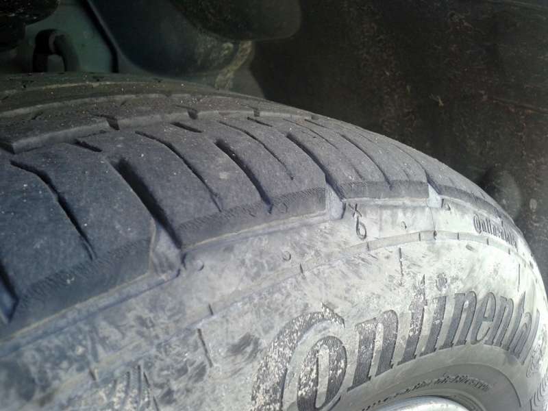

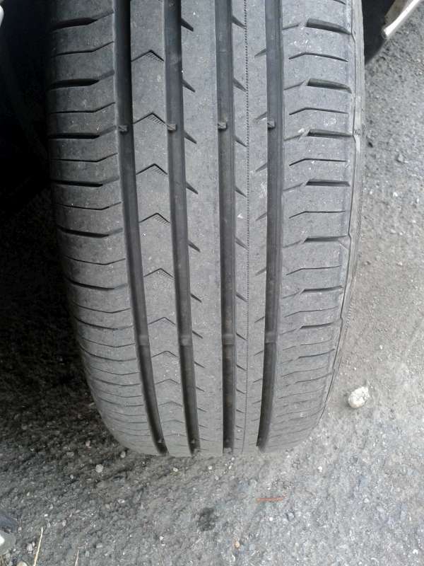

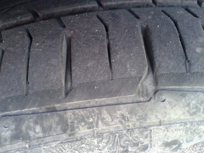

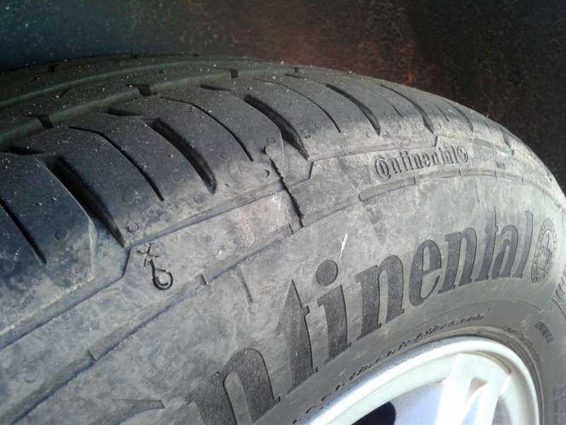

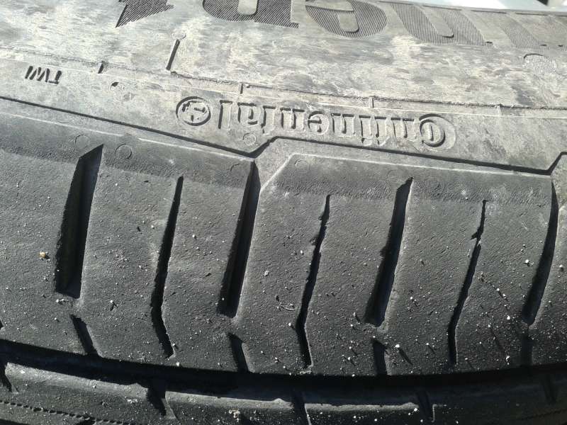

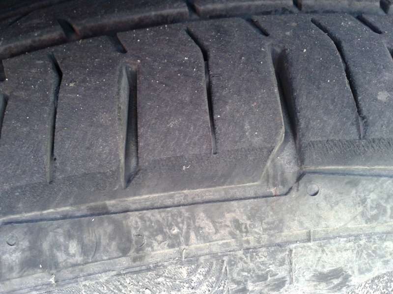

Nemáte někdo continentaly premium contact 5? Obul jsem je před cca 4000km. Geoška byla udělaná, zimáky sjeté rovnoměrně. Auto netáhlo...
Teď jsem jel cca 700km v kuse na poloprázdné pneu, nějak mi to neseplo, trochu byl boj s volantem,ale na pneu se podívat mě nenapadlo. Po dofouknutí je volant rovně, pneu ovšem trochu ohoblovaná z boku... Když to teď zkouším na rovince tak auto trošinku táhne vpravo.
Je tohle sjetí na hnané nápravě u těchto pneu normální? Směs mají měkčí, to je známé... Nebo raději zajet na geometrii?

Koťa mě to normální nepřijde... geometrii nic nezkazíš, já jí třeba dělám preventivně jednou do roka. Pokud byli gumy ale podhuštěné tak se to klidně takhle sjet mohlo... dal bych zadek na předek a pozorně pozoroval, pokud teda radši neuděláš tu geošku

To je nic, já měl na zadku z cesty do Řecka sjetý do hladka celou tu vnitřní plošku, co je na poslední fotce, Nyní je dojíždím na předku ale musím si dávat bacha , abych nezastavil před policajtama nebo při parkování s kolama v rejdu. Měl jsem díky zdrbanému vlastnímu měřáku podhuštěno nejebom pro plnou zátěž, ale i pro tu základní. :dih:
ZVětši hustění na gumách o 0,2 a ono se sjetí srovná. :?

Dík za reakci, šel bych do geošky a budu mít klid, ale momentálně mě auto docela vysálo, proto ty kola možná raději přehodím a uvidím. Je fakt, že tyhle pneu jsou směsí hodně měkký, takže na takhle podhuštěnejch gumách jsem jel 400km rychlostí 140km/h... mj na to sjetí možná trochu právo...

To já mám i dost zadek do "" A "" za co by se nestyděla ani F1. Nešel na geometrii povolit excentr, tak mám v plánu ho odvrtat a dát nový, ale to udělám zaroveň i s opravou nevracejících se zadních třmenů . Na druhou stranu, ten zadek sedí jak přivařený. :mrgreen:
Ps: po Řecku jsem nic nevěděl a vezl jsem k rodičům 3 metráky brambor, a ty ne těch 70 km udělaly své. :roll:

Jestli jsi si vědom, že to bylo podhuštěnýma gumama, tak za geometrii by byly vyhozené love. :?

Nemám sice Premium Contact 5, ale Sport Contact 5 (vzorek vypadá podobně, asi jen jiná směs), a můžu potvrdit že jsou na podhuštění dost háklivý a okamžitě to poznám na chování auta. Ale zase držej na suchu i na mokru, a to i když je na silnici větší (15 mm a více) množství vody, jediný s čím mají problémy je prach na krajnici a šotolina, tam ta trakce skoro není :(

Tak jsem kola prohodil do zadu a po pár stech kilometrech mi přijde, že se hrany opět trochu sjeli. Někde jsem četl, že je to normální, jak působí na pneu větší síla v zatáčkách atp... :roll:

Na kolik hustíš předek? Ty ho máš těžší, já na 2,3 a tím eliminuji opotřebení boků v zatáčkách, proto mám i po 40 tis. km vzorek na Dunlop v předku stejnoměrný po celém běhounu. :?

Dle příručky 2,3 předek a 2,1 vzadu. Nechal jsem to tedy tak nafouknout v pneuservisu. Když jsem to letmo zkontroloval na pumpě,tak tam bylo vpředu 2,1. Tak jsem fouknul na 2,35 a je to lepší, trošičku tvrdší, ale stejně ty pneu jsou trochu víc sejmuté na straně. Na vnitřních stranách ne...
