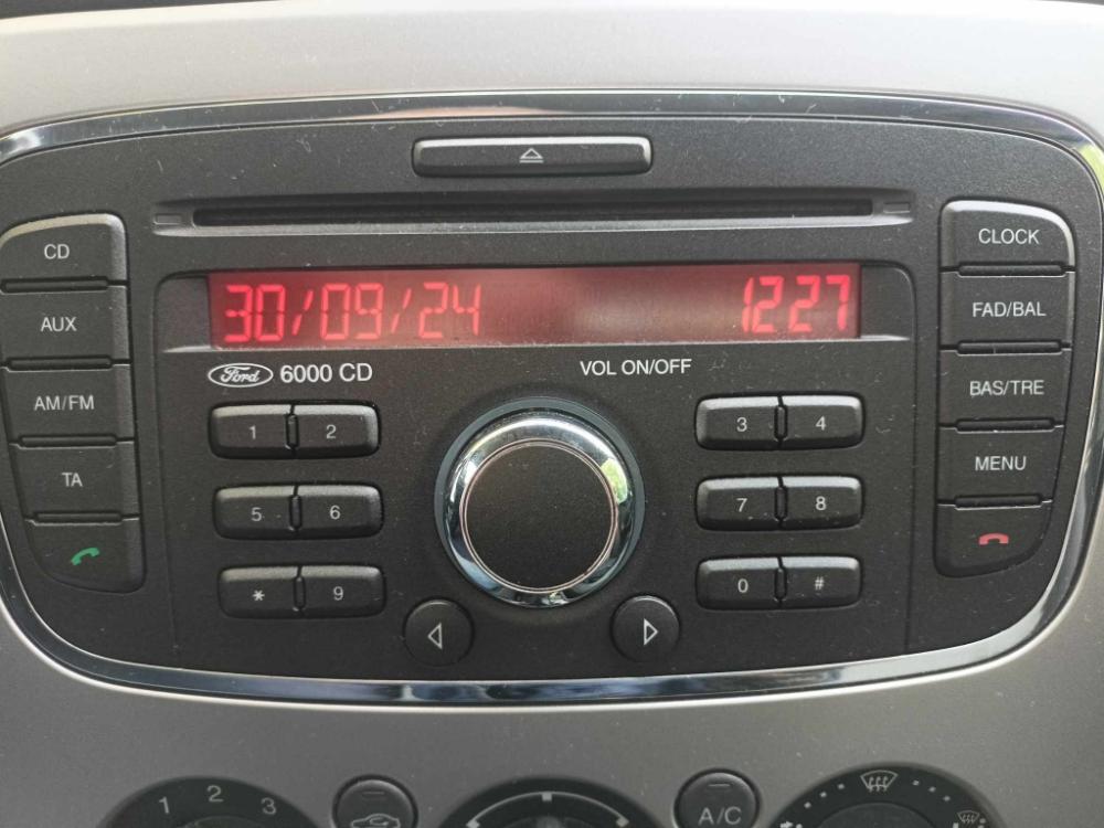

Tchán má dvojkového Fokuse poFl (8/2010) a má tam tohle rádio:

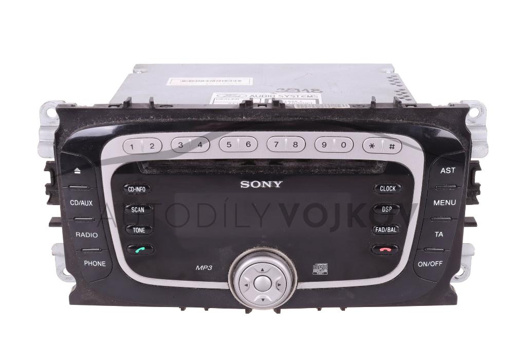

Rádio odmítá připojit telefon a tak bych chtěl zkusit "nové" Sony:
Půjde ho jen připojit a poběží, nebo jsou nějaké generace? Případně bude komunikovat s ovladačem pod volantem?
Díky za odpověď.

Samozrejme bude treba kód, ale inak by malo bežať hneď...ale telefón sa pripája k BT modulu a nie k autorádiu, tak asi by som chybu hladal inde...
Příspěvky: 25087
Re: SONY radio FOFOII
Příspěvek od ZaQik » 30.09.2024 19:00
treba tam BTmodul vubec neni ... ma tlacitko VOICE na ovladaci pod volantem? a funguje?
