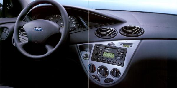

Ale neviem, či to nie je tým, že sú asi 4 stupne Celzia a tak asi klíma nezapne, lebo manuál hovorí, že klíma sa zapína automaticky až nad 4 stupne Celzia.

Potvrzuji pozorovani Silverwolfa. Mam to take tak - ofuk na sklo, zapnu ventilator a kontrolka na tlacitku A/C sviti. U FF II je to tak!

tu vkladám foto ovládacích prvkov ku kúreniu a klimatizácie.
Teda klima by mala by sa mala zapnuť v polohe ovládača teploty vzduchu úplne vpravo, na ovládači smeru ofuku v polohe 3 a 4 t.j. v polohe 3 - na nohy a čelné sklo, v polohe 4 - na čelné sklo, a na ovládači sily ofuku na polohe 3. Ak niekto má manuál k Fofo po facelifte mohol by vložiť stránky, kde sa o tomto hovorí.
Podľa tohoto by mali byť všetky symboly, nakreslené oranžovou farbou idnikátormi, kedy by sa mala zapínať klimatizácia.
