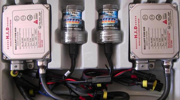

To Boban: Jak jsi mi posílal mejl, tak jsou to přesně ony. Koukám, že už má i ty 4300K, předtím je neměl. Objednával jsem je ve středu a další středu přišly. Točí je tam pořád dokola - někdy za 2600,-, někdy za 3000,-. Akorát tam nebyl návod v češtině jak inzeroval, ale na tý montáži fakt nic není, takže všechno v pohodě.

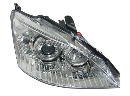

pokud si chceš posvítit a ještě ,aby ti auto vypadalo, tak ti stačí tady ty dvě věci :wink: :wink: :wink:

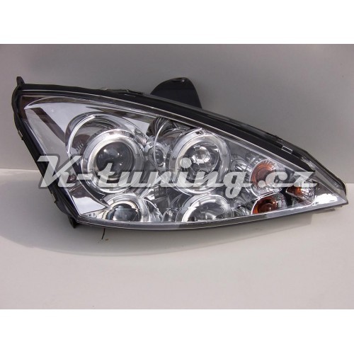

Spíš bych bral tyhle, ale pak bych potřeboval skrýt blinkry v nárazníku, abych nemusel kupovat novej a krytky jsem nikde zatim nenasel :(
(45.41 KiB) Staženo 363 x

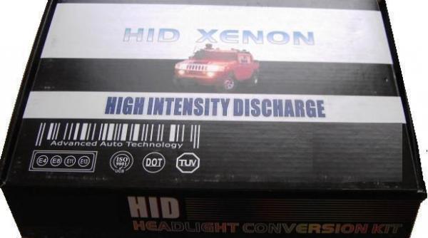

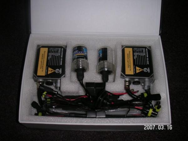

Mohol by mi niekto prosím uviest na správnu mieru v tejto oblast - co su toto za vecicky a ako moc to pomože osvetleniu -Xenon HID Light Conversion Kit H1 H4 H7, 6000, 8000K :?: da sa to bez problémov napojit na angel eyes? díky moc.
xenon konverzia box.jpg (25.81 KiB) Zobrazeno 3092 x
cena Sk 4.000,-
cena Sk 4.000,-
xenon konverzia.jpg (36.55 KiB) Zobrazeno 3098 x
