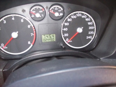

Palubny pocitac Focus 2
Ahoj som novym majitelom ford focus combi II 1.6 tdci trend.
Niesom zrovna automobilovy odbornik
Chcem poradit asi s takou vecou, Neviem ci mam v aute palubny pocitac. Na displayi mam len dvoj riadok kde ukazuje celkove km a najazdene km . Ale teda neviem ci sa tam da este niekde nieco prepnut alebo ukazuje len tieto dve informacie . Viem je to blba otazka ale ja som z aut tiez tak trochy vedla
dakujem vopred za odpoved .
- Gromik
- Příspěvky: 930
- Registrován: 22.07.2008 08:46
- Bydliště: Zlín
Re: Palubny pocitac
Ahoj, taky nejsem automobilový odborník, ale pokud nemáš uplně nejnižší verzi (Ambiente), měl bys mít i palubní počítač. Já mám FoFo II 2007 a mám 4 funkce, které se přepínají takovou páčkou na blinkru. (viz. obrázek).
Pořadí si nevím přesně, ale je to:
- denní stav km (+celkové km + teplota)
- průměrná rychlost
- dojezd v km
- průměrná spotřeba
//EDIT: ad foki ... tak takový typ displeje jsem nikdy neviděl, omlouvám se tedy za nepřesné info a alespon přikládám fotečku, jak to vypadá FoFo II s palubním PC
- průměrná rychlost
- dojezd v km
- průměrná spotřeba
Naposledy upravil(a) Gromik dne 28.01.2009 18:23, celkem upraveno 2 x.
- Příspěvky: 19243
Re: Palubny pocitac
insoul píše:Ahoj som novym majitelom ford focus combi II 1.6 tdci trend.
Niesom zrovna automobilovy odbornik![]()
Chcem poradit asi s takou vecou, Neviem ci mam v aute palubny pocitac. Na displayi mam len dvoj riadok kde ukazuje celkove km a najazdene km . Ale teda neviem ci sa tam da este niekde nieco prepnut alebo ukazuje len tieto dve informacie . Viem je to blba otazka ale ja som z aut tiez tak trochy vedladakujem vopred za odpoved .
do levných TDCI se moc nedaval , pokud mas displej cca 2x3-4cm tak pocitac nemas , pokud mas 1x4-5cm tak pocitac mas .
foto je bez pocitace
- insoul
- Příspěvky: 3
- Registrován: 28.01.2009 15:52
- Bydliště: Bratislava
Re: Palubny pocitac
dakujem takze zrejme nemam
je nejaka moznost ze sa da dokupit aleo by to vedeli spravit vo ford servise ?
