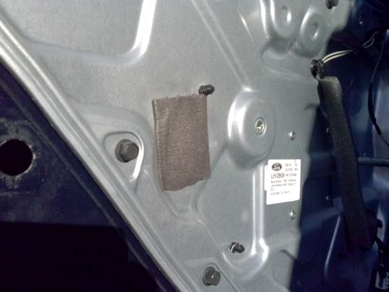

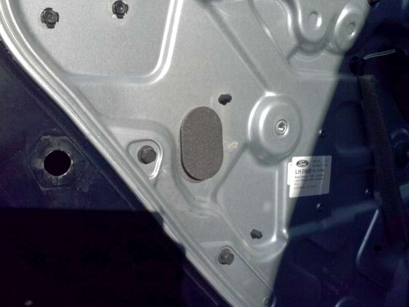

Dnešní poznatek s chrchlajícím zadním reproduktorem...
Měl jsem podezření, že mi odešel LZ reprák(plastovej!), "chrchlal" tak jsem pořídil jiný a když jsem se jal ho měnit, tak jsem zjistil, že reprák je v pořádku a chrchlající zvuk(typický pro vadný reprák) vydává rezonující záslepka v hliníkovém tlumení... Vypadalo to takto...
[youtube]http://www.youtube.com/watch?v=VOrLAwkW ... e=youtu.be[/youtube]
Takže jsem ji nahradil jinou a to i tu druhou a už zase krásně tucají bez rušivých pazvuků
To samý jsem udělal i na pravé zadní straně a je to jak nové
