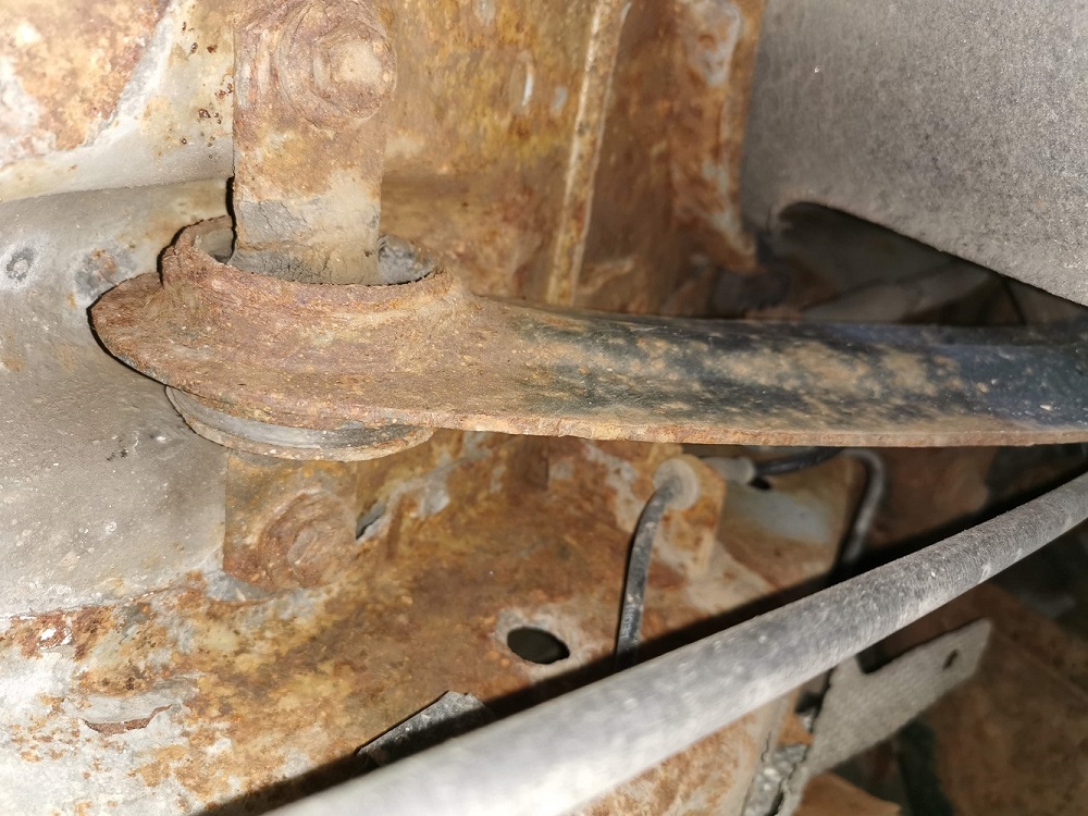

petulak
Příspěvky: 5664
Registrován: 06.02.2010 15:45
Re: Výměna silentbloků zadní nápravy
Příspěvek od petulak » 28.09.2019 11:02
foto č. 1
málokdy se to vidí. :mrgreen: :mrgreen:

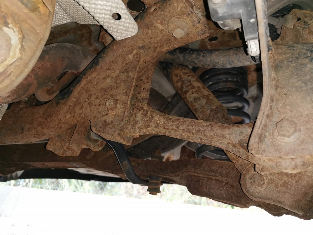

phofy
Příspěvky: 9527
Registrován: 23.07.2011 11:32
Příspěvek od phofy » 28.09.2019 11:07
Hodně štěstí, protože jak už máš chycený nosníky viz. foto č.2, tak se s tím horko těžko něco dělá
TomFocus
Příspěvky: 8239
Registrován: 12.05.2013 17:06
Příspěvek od TomFocus » 28.09.2019 12:59
,, pěkná,, koroze, tady už bych jen měnil celá ramena a né je ,,jen,, prelisovaval silenty na koncích.
Hodně štěstí...
slapak.michal
Příspěvky: 54
Registrován: 23.08.2014 22:02
Příspěvek od slapak.michal » 28.09.2019 18:12
TomFocus píše:,, pěkná,, koroze, tady už bych jen měnil celá ramena a né je ,,jen,, prelisovaval silenty na koncích.
Hodně štěstí...
už řeším výměnu celých ramen a ještě nastala jedna komplikace při rozebrání sem zjistil prasklou pružinu :wallbash:

petulak
Příspěvky: 5664
Příspěvek od petulak » 28.09.2019 19:18
máš vše dole, kup nové.
fulda007
Příspěvky: 174
Registrován: 05.06.2012 23:03
Bydliště: Hodonín
Příspěvek od fulda007 » 28.09.2019 20:48
Oj tak to je moc,takový stav jsem ještě neviděl :|

Příspěvky: 13653
Příspěvek od miki21 » 28.09.2019 21:01
Moc do toho nemlať kladivem, ať někde nevypadne díra. :wink:
slapak.michal
Příspěvky: 54
Příspěvek od slapak.michal » 29.09.2019 11:13
Chlapci moc se toho bojíte. Viděl jsem a opravoval auta v horším stavu. A naštěstí je to jen povrchové a není to durch.

slapak.michal
Příspěvky: 54
Příspěvek od slapak.michal » 29.09.2019 14:57
Tak všechno je venku vymontováno, a padly za vlast jen tři šrouby což je dobrý poměr na to kolik Jích tam je. Teď už jen počkat než přijdou příčná ramena a pružiny. Dát dohromady ten spodek a složit vše dohromady.

TomFocus
Příspěvky: 8239
Příspěvek od TomFocus » 29.09.2019 15:11
Došlo na mé slova... (Příčná ram.) 8)
