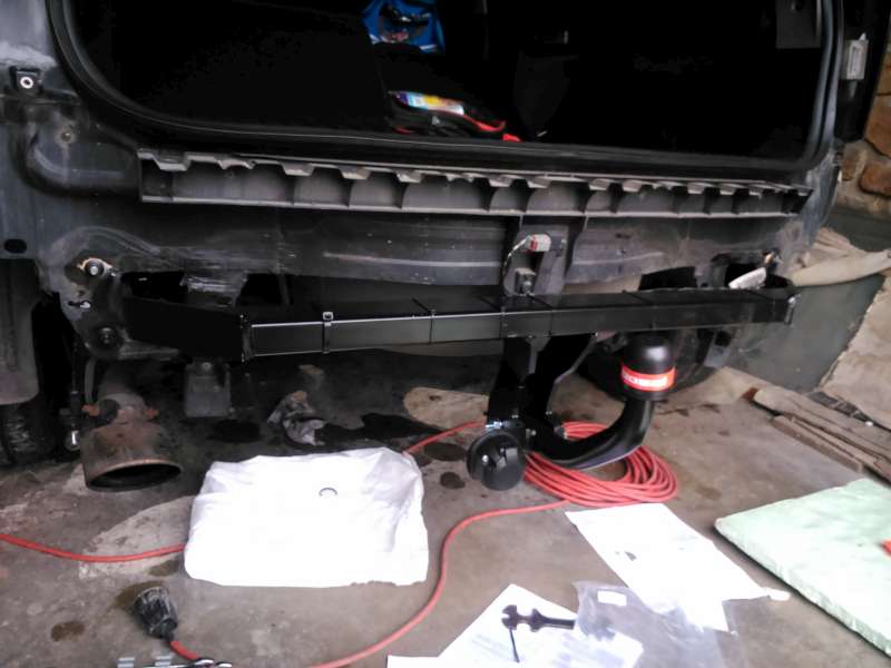

Tak jsem se take pustil do montaze zavesu - BOSAL + originalni elektro instalace primo podle typoveho znaceni auta. Ano vse sedelo dokonale, ale zarazilo mne, ze byt byla kupovana primo na typ auta (_DA/2010) je bez krabicky (canbus), coz se tu docela mocne resilo.

Po přečtení celého topicu a shlédnutí fotek (díky za ně, aspoň vím do čeho jdu-skoro jako krematorium v Pelhřimově) váhám, jestli to nemám dát do dílny na celou montáž. Chtěl jsem to montovat sám, a v dílně jen elektriku. Ale než bych našel všecky správný šrouby, strávím tím celej den kura ...
