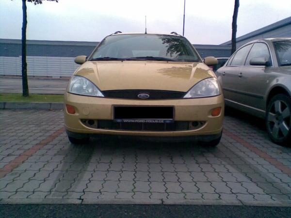

Tak sem se chtěl podívat na tu předpřípravu,ale jsem levej a nedokážu sundat tu mřížku...Mám tu trend,ale bojim se abych to nerozlomil.Poradíte mi jak přesně to sundat?Z toho návodu to není moc patrné...

Takže mřížku si nedokázal vyndat?Tak já tam nějak zkusim blejsknout foťákem,ale stejně bysme to museli jednou vyndat,ne?

Tak jí asi musim stejně vyndat :lol: :lol: :lol: foťák nepomohl...
