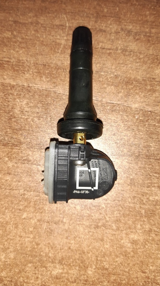

Zasielka z ciny dorazila
kupoval som tieto https://www.aliexpress.com/item/3278319 ... 4c4dg5DMQ2
Teraz ked mam nahodene plechace s original snimacmy, inac ako otestovat vymenit kolesa za letne sa to neda?

Re: TPMS rada
Po kupe snimacov vysie som dal namontovat do diskov na leto a nedavno som prezul kolesa.
Po precitani viacerich prispevkov prilozim moje skusenosti:
Po prezuti som zasiel na benzinku dofukat secky pneu na pozadovany tlak, a odstavil som auto pred domom za tento cas chyba TPMS nanaskocila.
Rano som isiel do prace 4ks tam a 4km napet, tiez ziadna chyba TPMS.
Dnes sme isli na chatu jedna cesta 17km tu uz sa chyba zobrazila kontrolka naskor blikala asi po minute svieti pri chate som odstavil pri volnobehu som zadal reset cez volant chyba zmyzla.
Na ceste spet chyba sa zobrazila opet tu uz som reset previedol za jazdy.
Ak sa to bude opakovat ako to vyriesit?

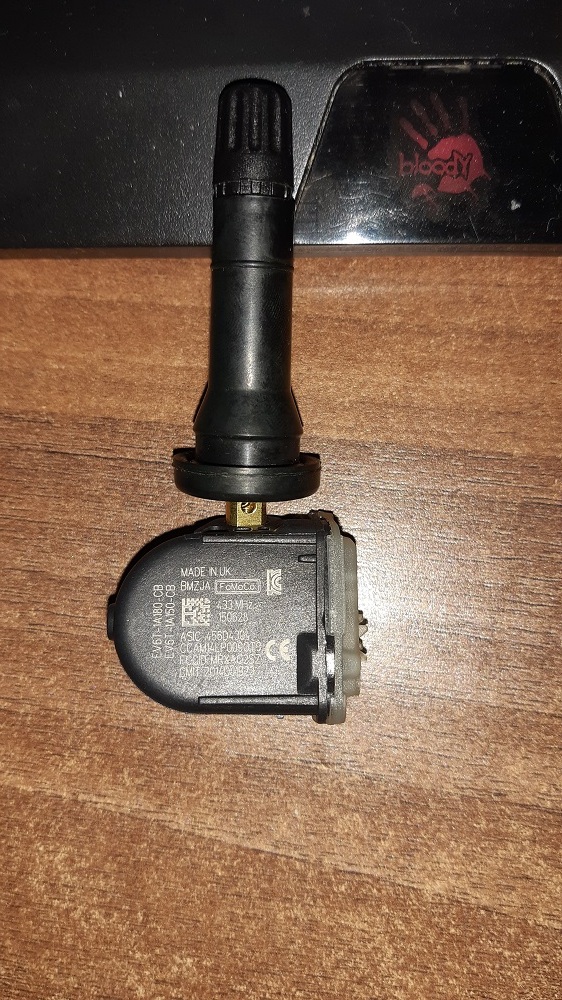

- kecup650
- Příspěvky: 68
- Registrován: 02.06.2014 22:00
- Bydliště: JC
Re: TPMS rada
Bohuzel, musim priznat, ze spatne. Objednaval jsem tyto - V6T-1A180-DB EV6T-1A150-CB 433MHz (https://www.aliexpress.com/item/4000204 ... 4c4d57smqj). Nejsem schopen je spárovat s autem (auto bylo v párovacím
módu senzorů, nedělal jsem pomocí palib. počítače, resp. nemá to smysl). Dokonce ani za pomoci programátoru (EL-50449) se párování
nedaří. Prostě se nechytaj... Dělám něco špatně? Neporadí někdo?
