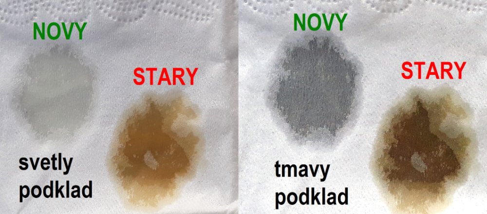

Koukám, že už je to skoro 6 let, co jsem dělal tuhle výměnu oleje v převodovce a podle počitadla návštěvníků, co si prohlíželi fotku kapek starého a nového oleje to mělo velký ohlas...

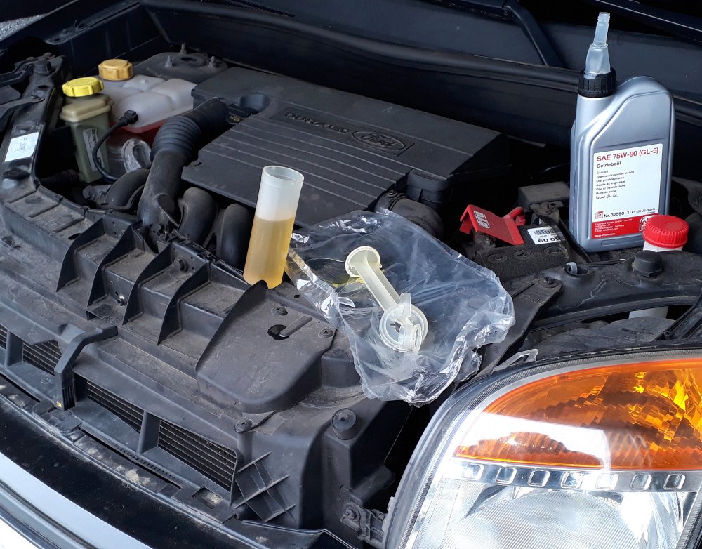

- pro napouštění nového oleje jsem použil tlustší hadičku (na obrázku se zeleným textilním opletením) a větší stříkačku (150ml) - takto mi napouštění (13 stříkaček) trvalo necelých 20 min. a dal jsem tam 1,9l (protože mi po intenzivním proplachu už více nového oleje nezbylo
Subjektivně je cítit opět hned hladší řazení, lépe zapadává zpátečka a snad to bude lepší při studených startech.
Jo, a ještě tip pro šetřílky - našel jsem cenově atraktivní olej Febi Nr. 32590, který splňuje normu Ford WSD-M2C200-C. Má SAE 75W-90 a API GL-5, ale také i kompatibilitu s API GL-4 jako dříve ověřený Castrol Syntrans Multivehicle 75W-90, což je také alternativa za originál olej Ford.

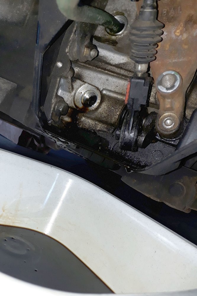

Tak jsem si to zopakoval u dalšího auta se stejnou převodovkou a mohu přispět dalšími obrázky a zkušenostmi: - starý olej měl najeto už skoro 190 tkm a byl rozhodně zralý na výměnu, ale na kapce to není tak kriticky vidět, protože je to vzorek ze směsi 2l starého oleje s 0,5l nového oleje (použitého na proplach převodovky), co vznikla ve sběrné nádobě - malou stříkačkou (20ml) s tenkou hadičkou jsem nakonec ještě vysál asi 0,1l ze dna převodovkyLeonardoTM píše: 16.05.2016 11:11 viewtopic.php?f=9&t=38484&start=50
...samotné nalévání mi trvalo skoro hodinu, protože jsem měl hadici s malým průměrem (asi 3mm). Pokud můžete, použijte větší
Starý olej (po 165tkm, 80% naježděno po dálnicích na 5. stupeň) byl už dost tmavý - viz kapky na papíře.

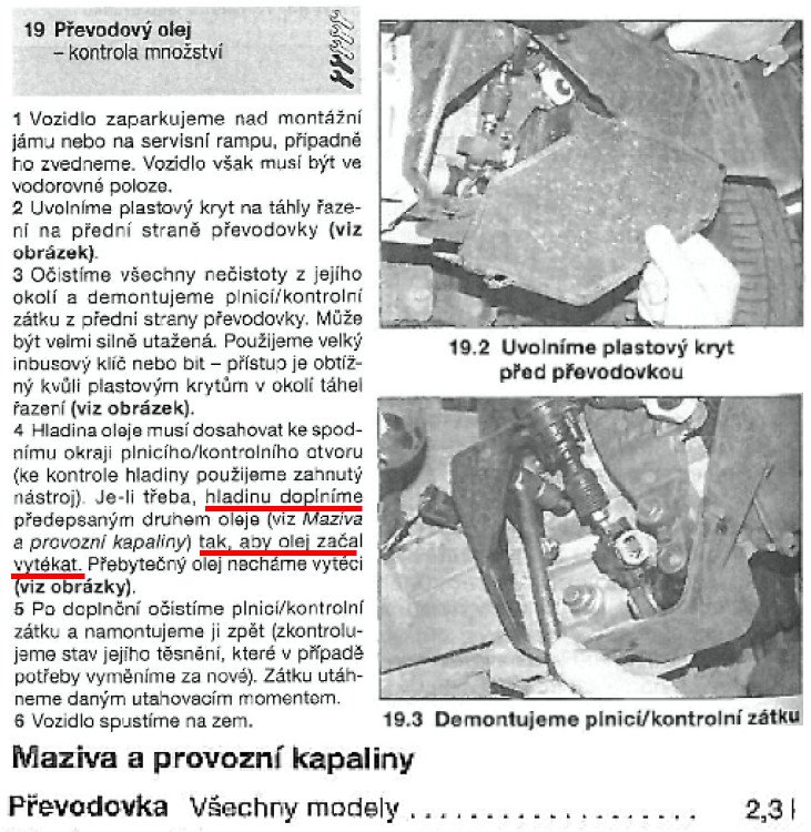

Pořád mi těch 1,9 litů vrtalo hlavou, tak jsem se podíval do Etzolda a tam píše, že 1,9l platí pro MTX-75, zatímco převodovka iB5 měla mít náplň 2,3l a zároveň by měl olej sahat 5mm pod spodní okraj kontrolního šroubu (tj. ten horní nalévací otvor). Tak to ještě zkontroluji...

Zkontroloval jsem návod podle anglického manuálu Haynese pro Fusion a tam píšou pro převodovku iB5 objem náplně 2,3l (což je shodné s údajem od Etzolda pro Focus). Stejně jako ty uvádí, že hladina by měla být po okraj napouštěcího šroubu...jenikHK píše: 25.05.2022 06:42 Těch 1.9l jsem nalil do ib5 zpet při výměně oleje taky - všechno prostě vypustit nejde a jestliže tam zůstalo 0.4l, tak budiž...
Toho Etzolda bych bral lehce s rezervou - jiné manuály hovoří o náplně do výšky plnícího otvoru.
Takže těch prakticky dosažených 1,9l při nalévání je opravdu výsledkem toho, kolik je člověk schopen odsát (a že tam tedy nějaké množství starého oleje ještě zbylo). Tím bych se tak nestresoval, ale raději ještě zkontroluji, jak vysoko mi vyšla hladina nalitého oleje.

Ano, čerpal jsem z Heynese
- subjektivně mi jejich přijdou manuály lepší.

Po kontrole hladiny (zahnutým drátem) jsem zjistil, že těch nalitých 1,9l mi vyšlo asi 2 mm pod okraj, takže to tak nechám (už nemám další připravený olej na dolití). Řazení jde subjektivně dobře. Tento údaj je opravud orientační, protože záleží, jestli je auto opravdu na rovině a jak dobře se tam povede ten dát založit (když má moc dlouhé zahnutí, tak se tam o něco uvnitř převodovky opře).LeonardoTM píše: 25.05.2022 09:47 Stejně jako ty uvádí, že hladina by měla být po okraj napouštěcího šroubu...
Další praktický poznatek byl, že ten spodní "vypouštěcí šroub" s kuličkou me potřeba velmi silně dotáhnout. Já jsem kolem něj měl malý únik oleje a dotažení asi 40 cm dlouhým klíčem na kola to pak spravilo. Horní šroub s imbusem není na dotažení kritický, tam hladina oleje nevystoupá.

Aretační šroub jsem zajistil (zatesnil) běžným středně pevnostním lepidlem (tmelem) na závitové spoje - nic neteče a stačí běžný utahovací moment.
