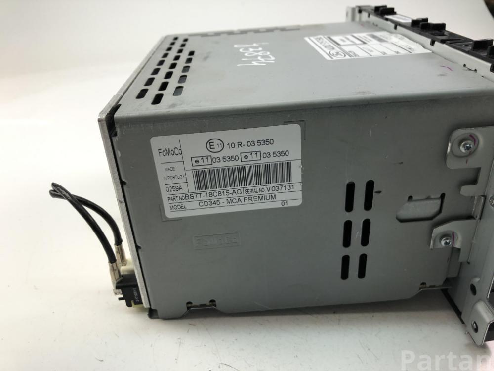

Potrebujem zistiť katalógové číslo dielu:
GV6J-19D521-AB
Je to ťažné na kugu
Ďakujem
GV6J-19D521-AB
Je to ťažné na kugu
Ďakujem

- Otomar
- Příspěvky: 557
- Bydliště: JMK
Re: Co je to za díl?
Ze by 2433511 ?

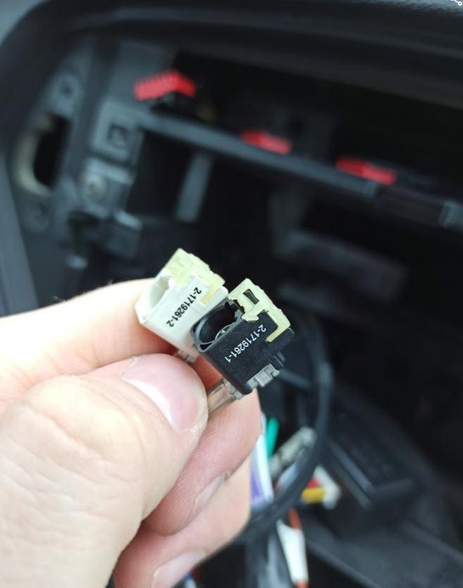

Ahojda. Prosím co to je za konektory? Černý asi anténa rádia a ten světlý? Díky

- ScorpionSX
- Příspěvky: 1845
- Bydliště: Trenčín, SR
Oba sú antény rádia. Myslel som si pôvodne, že jeden je AM a druhý FM, ale minimálne FM príjem funguje rovnako keď zapojíš ktorúkolvek z nich samostatne, takže obe antény sú zrejme aj-aj.

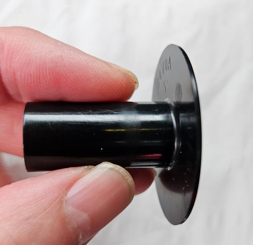

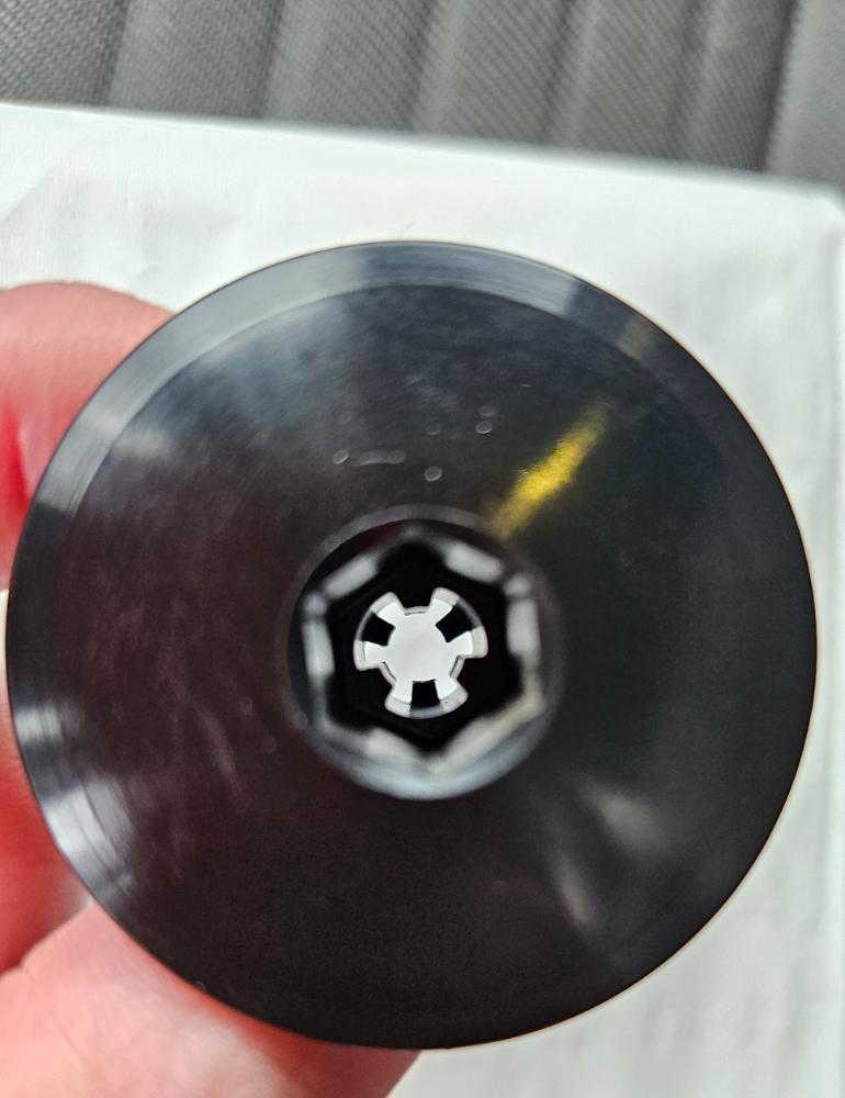

Zdravím, toto je jsem našel na podlaze pod volantem - nevíte, co to je je a kam to patří?
Díky.
Díky.

- Příspěvky: 25145
podobne vypadaji drzaky, ktere se narazeji na trny vedouci z podlahy ... na podlaze tak v pevne pozici pridrzuji tvrzeny polystyren ... jenze je to cele pod podlahovym kobercem
leda by mel Cmax neco podobneho i pod palubkou, ale na nic takoveho si nepamatuju
