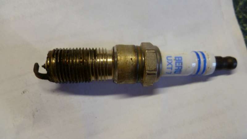

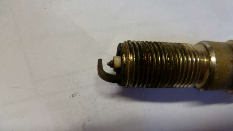

Takže po 30000km jsem se rozhodl měnit svíce
byli tam Beru UXT7 ultra titan(odtrh 1,3mm)doporučené od výrobce svíček na tohle auto ,ale narazil jsem na problém u krátkých tras na tepelnou hodnotu kterou Beru už vím proč neuvádí (na moje auto moc studená!) o oblasti jiskřiště je vše v pořádku (i díky aditivaci paliva)
ale zhruba od půlky dolů jsou vidět saze co už svíčka není schopná samočistícího procesu díky tepelné hodnotě a krátkých trasách.
Tentokrát jsem změnil tepelnost a dal do motoru DENSO Iridium Power ITV16 (odtrh 1,0mm)
první dojmy plná spokojenost ,placebo efekt? motor jde ochotněji do otáček .
A proč opět něco "lepšího" ?
Stále věřím marketingu že tyto svíčky dávají lepší větší jiskru s širokým rozptylem pro lepší spálení směsi v celém prostoru válce.

Re: Svíčky
Tak hlavně oproti originálu je ten "hrot" dost malý (malý průměr). Podobné svíčky byly do Escorta s odtrhem 1mm.
