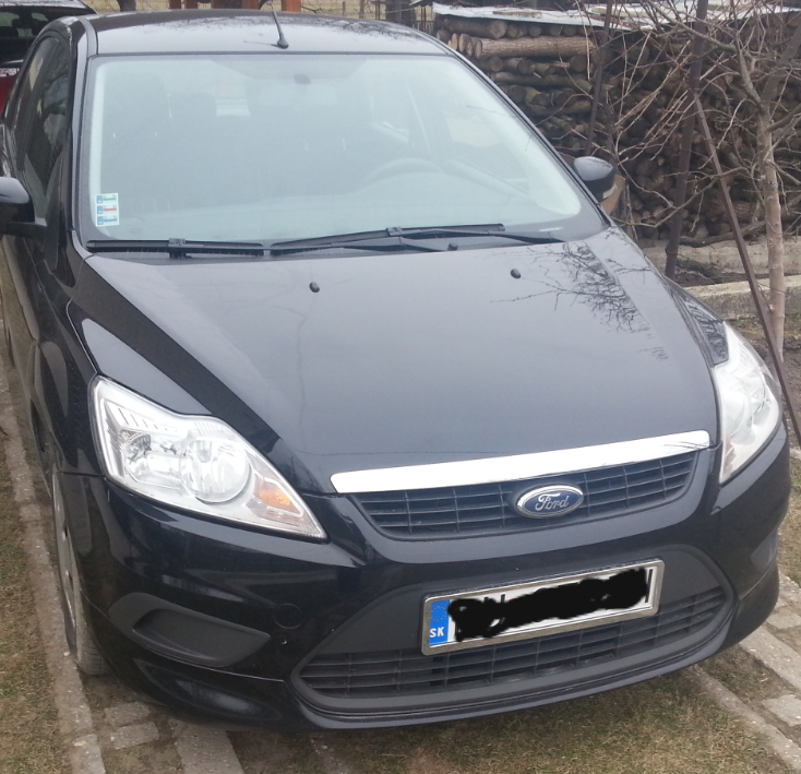

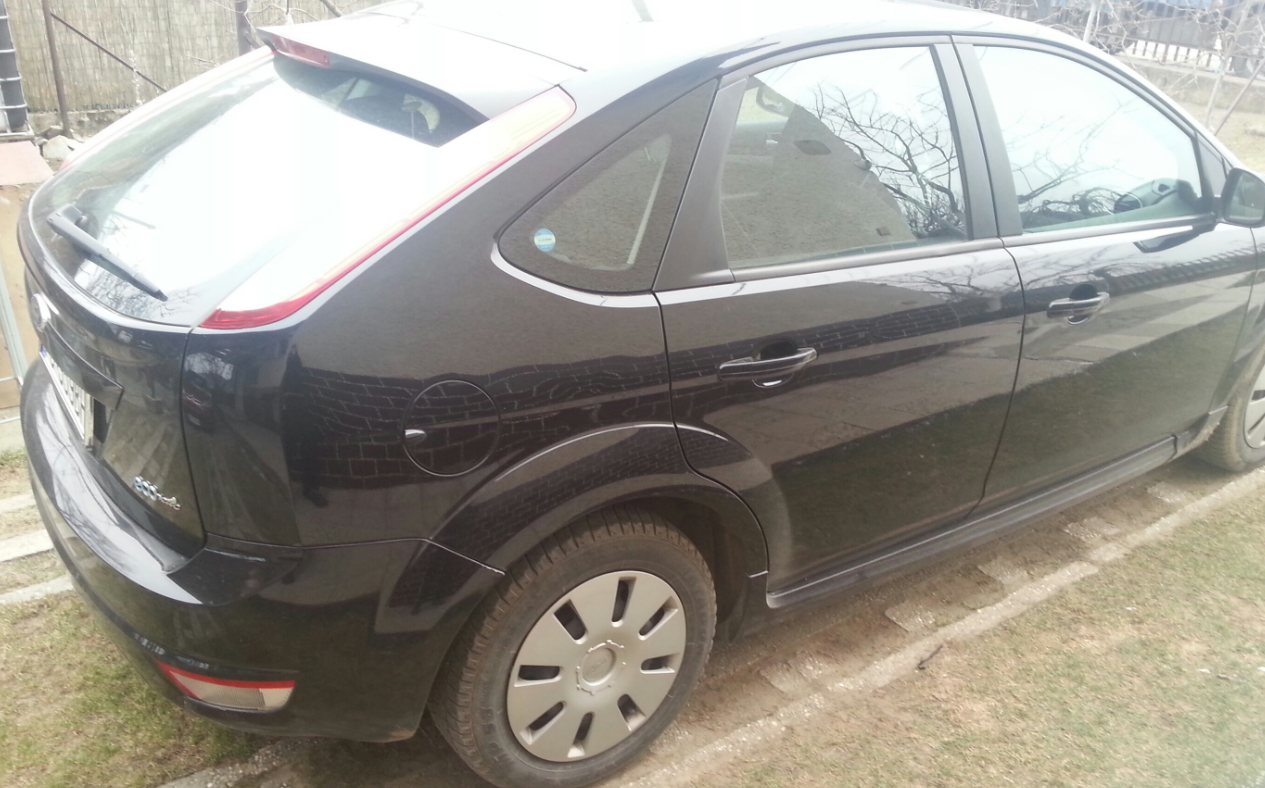

Tie prahy a ostatne veci ste mysleli ako? Je rozdiel ked nieje econetic? Posielam fotku...a inak mam aj prednu mriezku samizda ciastocne zaslepenu tak neviem co to mam zac:D pozrite sa na to vy chalani:)

dle VIN je to ECOnetic

Podle VIN je to asi Econetic...ma to nizsi podvozek, econetic odznak. I ta mrizka predni je trochu zaslepena. Nicmene je divne, ze to teda nema ECO mode.
Ale tak aktivuj.. :)
