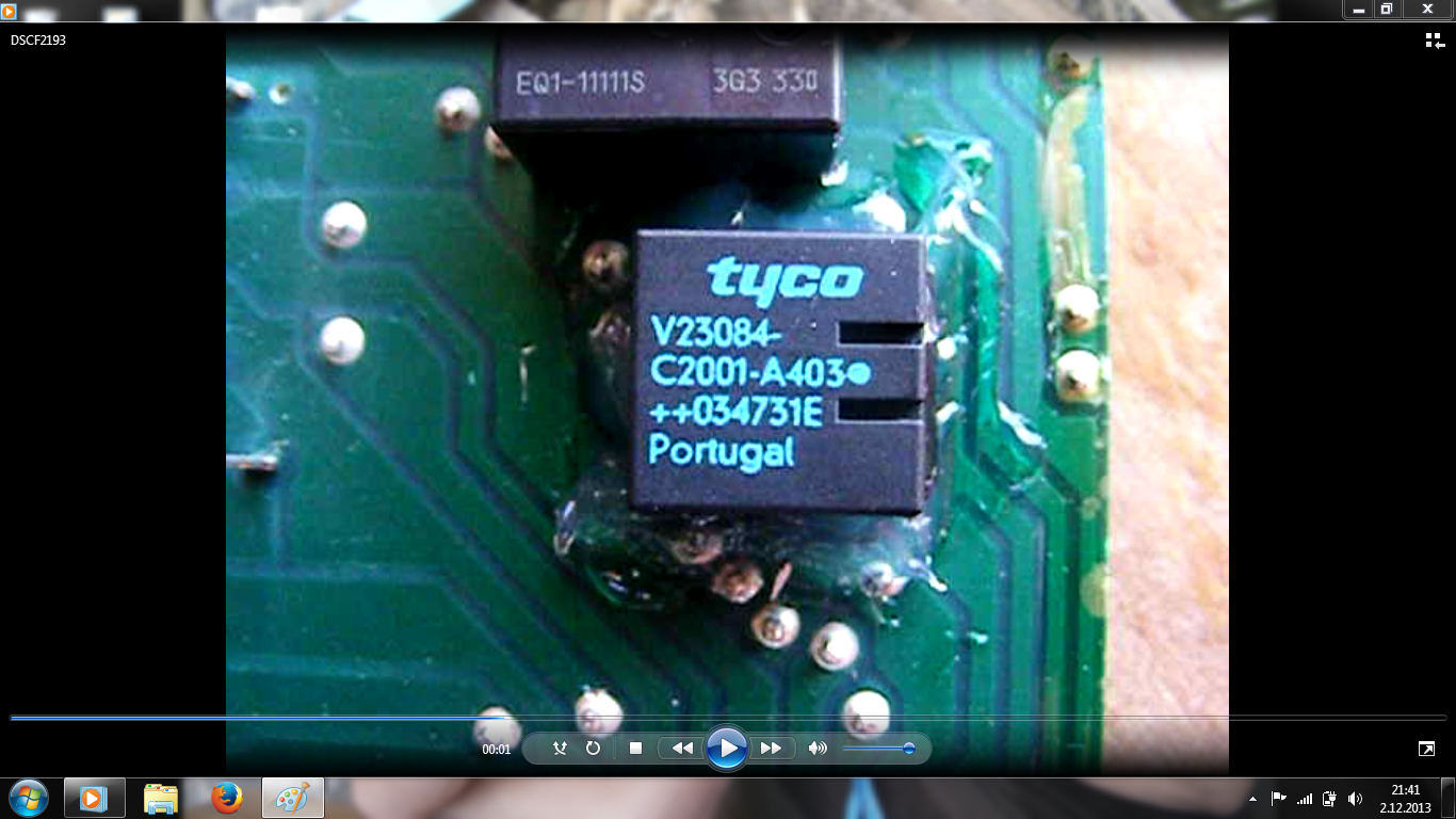

Je to pecka na kontaktech dvojrelátka v GEMU. Musíš vyndat centrální pojistkovu skříňku u spolujezdce a rozebrat plastový kryt pojistek.Ze zadu jsou relátka stěračů.Opatrně musíš sundat kryt relátka.Má rozměr 1x1cm. Já jsem kryt odřezal skalpelem a potom spátky zasilikonoval. Taky jsem před tim hledal závadu v motorku stěrače a v táhlech. Posílám i foto relátka.

ahoj, tak mám stejný problém na FF 2008 (velmi pomalý chod), nejsem teď moc moudrý z toho zda je tedy problém v mechanismu nebo v těch relátkách?? Díky
