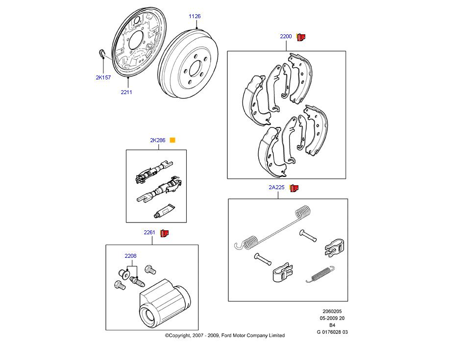

Nevím co konkrétně budeš potřebovat. Ceny si zjistíš podle FINIS kodu třeba na fordoriginalnidily.czMarod22 píše:Nemám predstavu čo obnáša oprava bubnov, aký je asi náklad v porovnaní s prednou nápravou?
(1126)Buben 1743443
(2200)Čelist 1385735 / 1689600
(2A225)Pružina 5039023
(2261)Váleček 1385739
(2K286)Seřizovač 1522225
(2211)Kryt LH 1385737 / RH 1385736

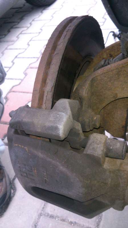

To je jak u měFlekovat nebudes, mas tam ABS. Samozrejme, ze pri poriadnom stlaceni brzdy musi zacat reagovat ABS. Ak nie, tak to mas brzdy fakt v haji. To auto ti predsa nebrzdi!
mirynek
- Příspěvky: 13
- Registrován: 03.12.2012 16:08
Re: Výměna předních kotoučů a desek na FoFo II
je to i na originalu,hold se šetří na všem hlavně ,že to fungujeomezenec píše:No vidím, že moc lidí ty brzdy nedělalo. Přesto se zeptám, jestli je normální, aby nová destička nepokrývala plochou celý kotouč. Provedl jsem foto a protože jsem slyšel různé názory, zeptám se zde. Sice moc nevěřím v odpověd..ale zkusit to můžu.
