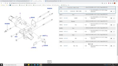

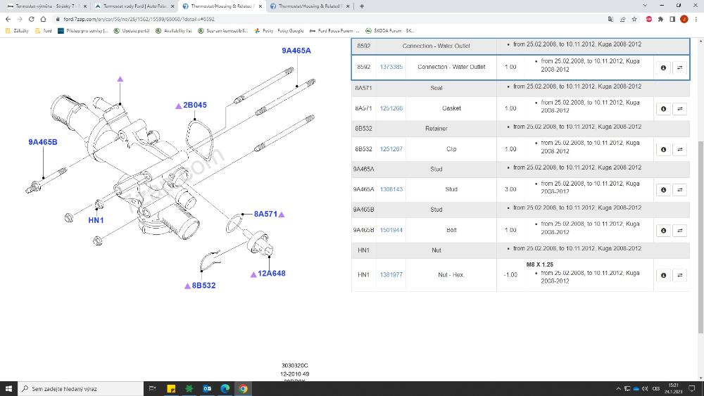

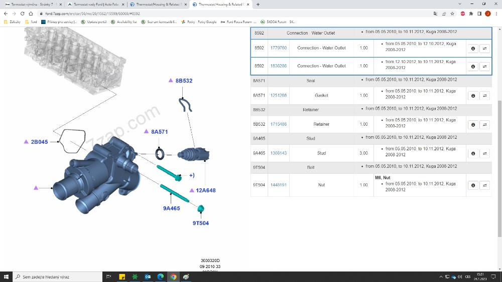

Ja na obrazku vidim jednu hadicu vedenu zboku o 180 stupnov medzi tymi dvomi verziami. Nie je sanca, aby to niekto zamenil bez bastlenia.
