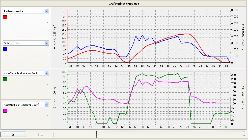

Prikladam pro zajimavost jeden graf kdyz sem si hral s diagnostikou - zde sem pred dosazenim 100km/hod zaradil jeste 4ku, jindy sem to zkusil na 3ku a bylo to o 1s rychlejsi - bohuzel o jine zaznamy sem vzdy prisel. Na volnobeh mi chcip motor a scanmaster se kousnul kdyz ztratis spojeni s OBDII pripojene pres BT. Proste asi RJ nestihala davat data motoru + OBDII interface.
Dokonce bych i rekl, ze sedi udavane zrychleni z 0-100km/hod za 9,2s pro 2,2TDCi
