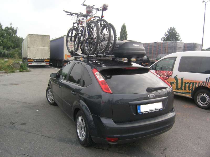

Příspěvek od postak » 17.01.2012 18:10
Já mám taky ff2hb, ale myslím si, že 4 kola na proride591 na origo asi nedáš. Možná v kombinaci s Aterou jo, ale proride od Thule by tam asi nešly. No já v létě nakonec narval na střechu 3 kola a ještě box Pacific 600. Dokládám foto.
