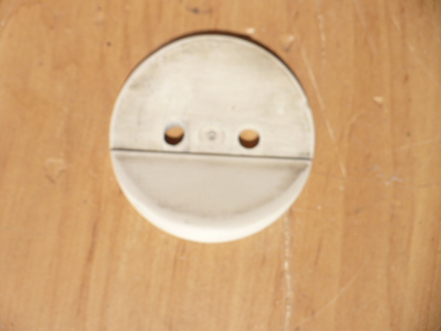

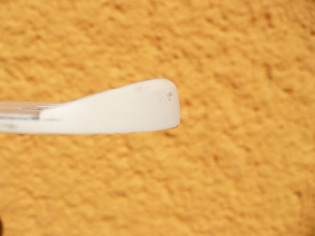

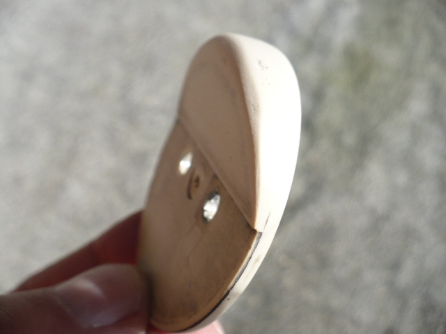

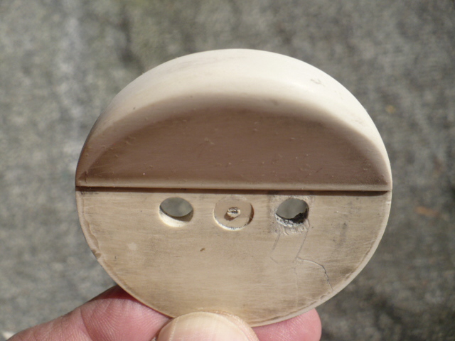

Klapka, se dá upravit, i takto, lepší odezva z volnoběhu:
hlavně se nesmí zbrousit spodní hrana,která těsní.FF-1.8-16V-ZETEC-E, SPORT-hatchback
