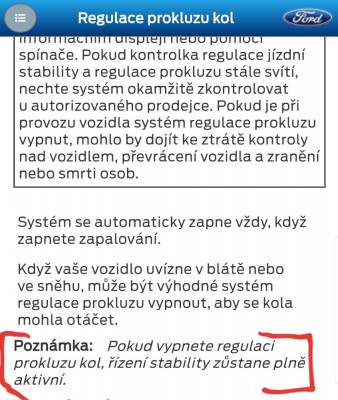

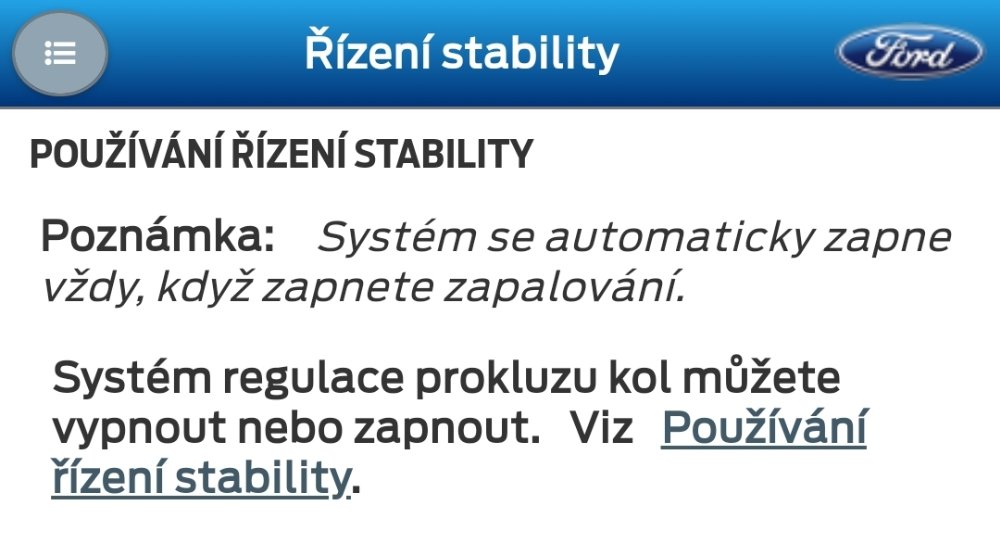

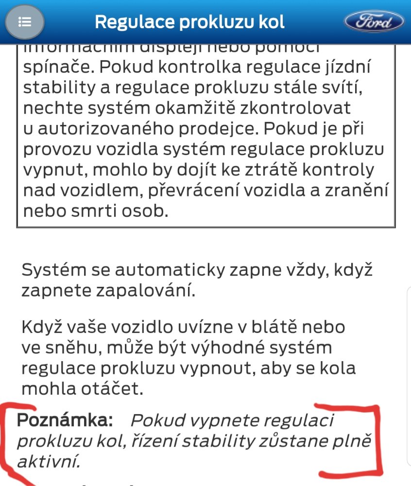

dusanlulka píše: 21.11.2020 23:14 "V budíkách mám pouze možnost vypnout prokluz."Mne sa zda ze zaroven vypnes aj ESP.
enjoy píše: 21.11.2020 23:31 Jestli to není jedno z těch aut, kde vypnout ESP úplně už "nejde"
Bohužel, odkaz nikam nevede. On totiž návod na Mondeo MK5 asi dělal nějakej hňup za 5minut 12 na koleni. Horší jsem neviděl.
Nějaké řešení být přeci musí :nixw:
