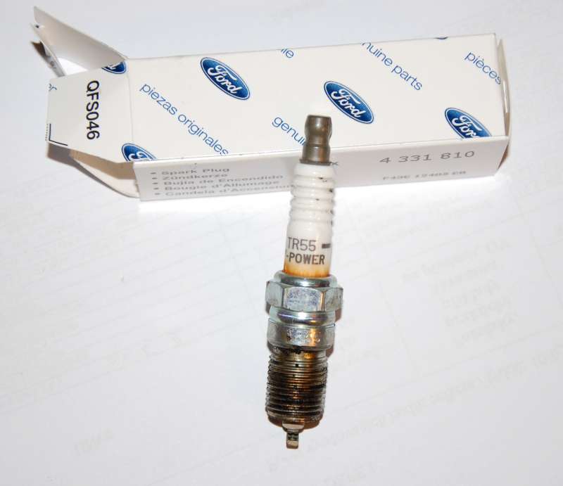

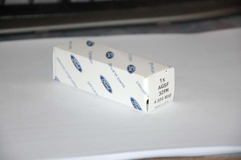

Tak jsem až dnes si vzpomenul že mám mrknout na ty svíčky tak jsem si jednu krabičku vzal z auta domů. Měl jsem tam NGK TR55 které by měly být totožné s origama, ale asi ne no. A ty originály jsou Origial Ford typ AGSF 32 FM ale už je mám dávno v autě namontované.
