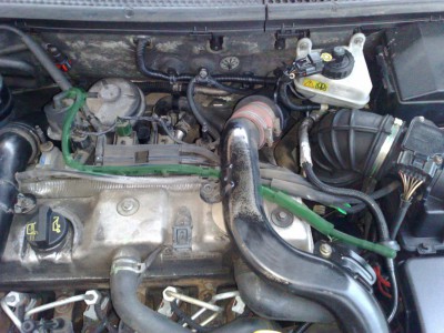

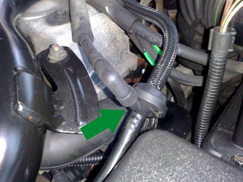

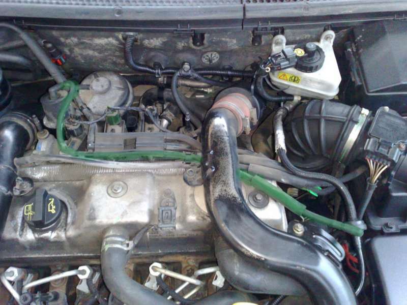

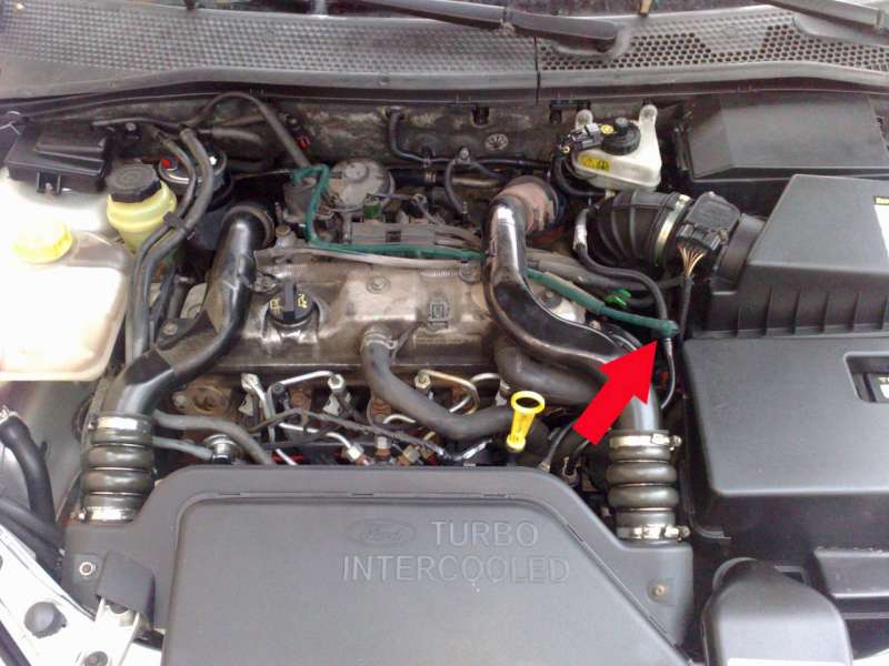

Dal jsem na rady tady na fóru a prošel hadice. Začal jsem těmi k EGR ventilu a hned druhá koncovka na kterou jsem sáhl mi zůstala v ruce! Nevím co je to za kulatý bazmek, ale ostatní hadičky na něm držely, kdežto tahle k EGR-ku skoro vůbec. Asi to tam přisává falešný vzduch, ale jen když je EGR v provozu (při ohřátém motoru). Opravil jsem to provizorně, ale trhání (cukání) je o 99 % lepší! Takže radost jak svi...a :Dancer:
Fotky napoví - hadice je označena zeleně a místo rozpojení šipkou.

jj, asi slabé místo, kde to může s oblibou přisávat do podtlaku regulace EGR a turba. Já to měl po minulým majiteli dokonce přilípnutý vteřiňákem, což jsem zjistil, kdy to upadlo. Ale nutno podotknout, že po tom, co se ta hadička uvolnila, tak auto nejen při lehkém plynu cukalo kolem 2000 ot., ale taky ztratilo výkon a třeba mírný kopec na 5 sám v autě se stal utopií.

jara550: Cituji z me SZ: Zkus jeste projit vsechny podtlakove hadicky (vcetne plastove odbocky od hadice podtlaku brzd - obcas to praska a neni to moc videt). Jsem rad, ze se to naslo ... :wink:
