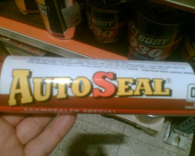

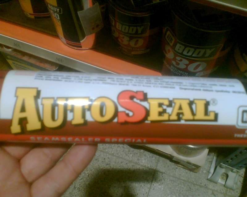

Já jsem si dneska za 135,- koupil tohlo, tak uvidím. Je to ten tmel - housenka. BODY 115 ATOSEAL SPECIAL-TUBA

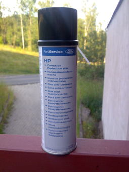

Omlouvám se, že jsem ti neodpověděl, ale nějak mi to uniklo. Spray koupíš ve Fordu pod objednacím číslem 1219834, ale pozor!!! Stojí přes 900 kč. Jsem na to zvědavej, jak to udrží rez, aby znovu nevylezla. Každopádně každému doporučuji vystříkat alespoň sprejem na dutiny vnitřek dveří, protože koroze pod housenkou jde zevnitř.SkyLK píše:

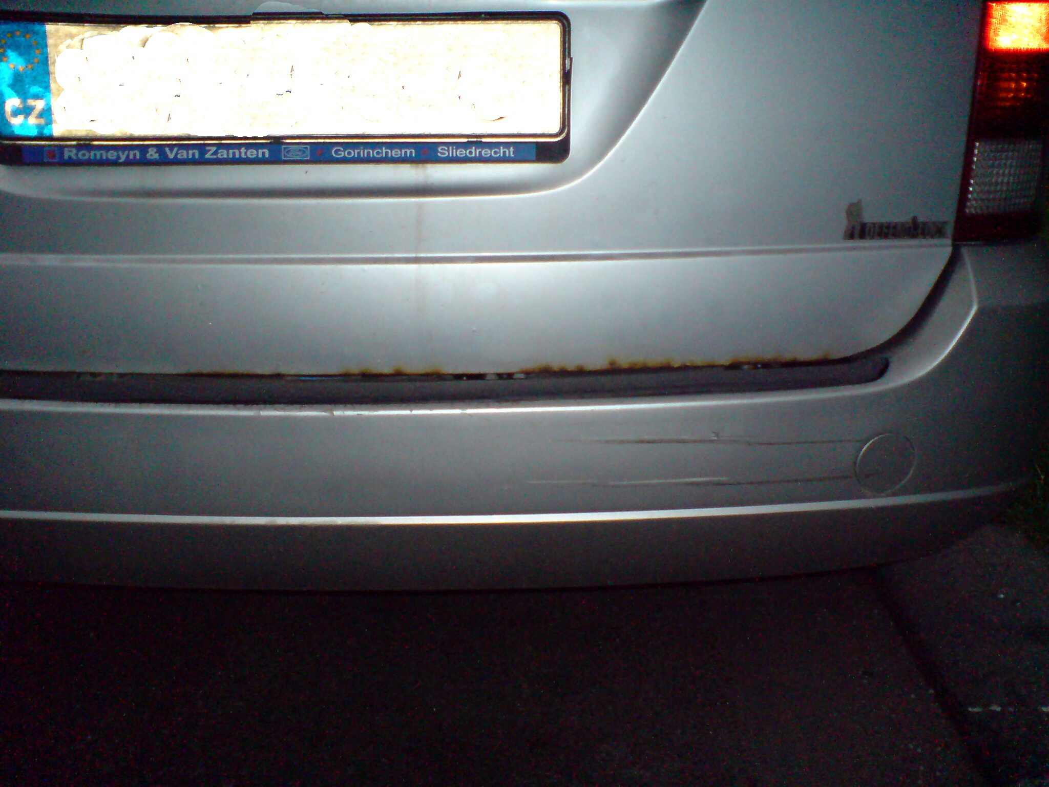

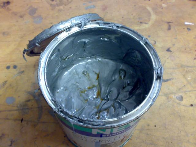

Re: Koroze

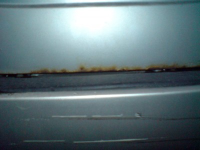

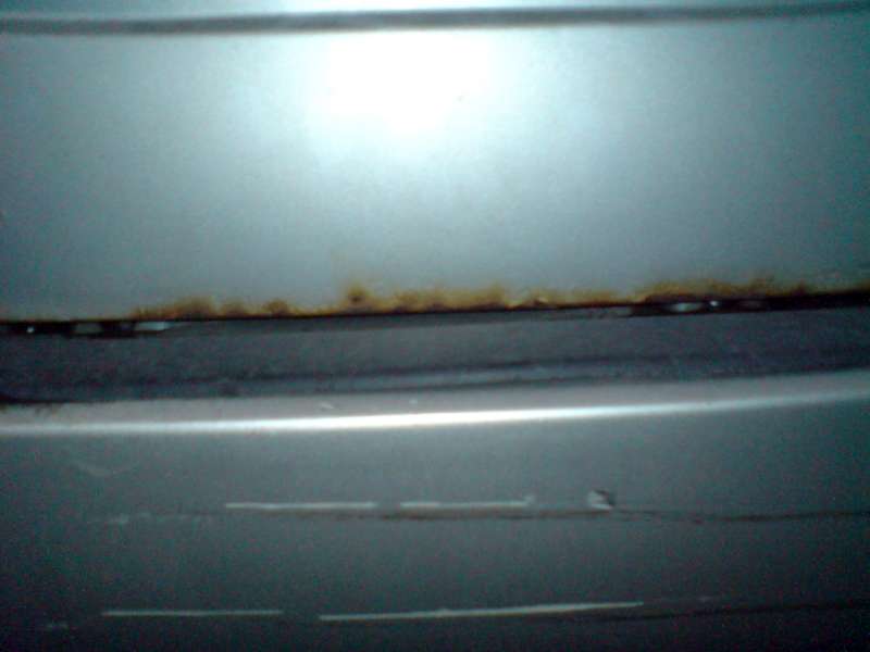

To neva,už jsem si koupil neco jinýho,docela velkou pixlu.je to stříbrný a po zaschnutí je to plastický a přelakovatelný.opravil jsem si s tím dvěře a hlavně prahy.Ty vypadaly že jsou v pohodě,ta origo hmota co tam je vypadala v pohodě,pak jsem do toho trošku rejpnul a šla lehce dolu a pod ní rez.takže bacha na to.
edit:přikládám foto
edit:přikládám foto

Jo, já jsem taky sloupal tu housenku ze zdánlivě nerezavých dveří a ve spodní části to bylo u konce ohnutého vnějšího plechu rezavé. Tím sprejem to teď ve Fordu opravujou. On je hodně vzlínavý a má se dostat mezi plechy a zabránit další korozi. Ono je to ale jenom takové oddálení. Po faceliftu tady skoro nikdo nemá každý rok prohlídku karoserie takže se to týká jenom aut do 9/2001 a těm zachvíli bude končit záruka na prorezivění.
Už se opakuju, ale všem doporučuju vystříkání vnitřku dveří ML metodou. Různých přípravků je na trhu hodně, ale rozhodně se tím hodně zachrání.

Re: Koroze
Nazdar chlapi, tak jsem vyfotil, co jsem viděl před barákem. To snad tam dali 5.dveře od Felicie nebo co?
Doufám, že mně a Vám se to vyhne.
