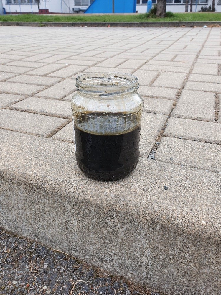

- 75TOM
- Příspěvky: 30
Ahoj, tak jsem se dnes rozhoupal a taky odsál 410ml.
Focus eb 1.5 2016, najeto 21500km. Olej 5w20 vždy měněn ve Fordu.
- djdekl
- Příspěvky: 4054
- Bydliště: Praha 9
To mi prijde teda jako celkem dost... jak dlouho si mel nakloneny auto ?
- Karel2
- Příspěvky: 6909
- Bydliště: Přerov
A jak jsi to tahal, jen klapkou?
