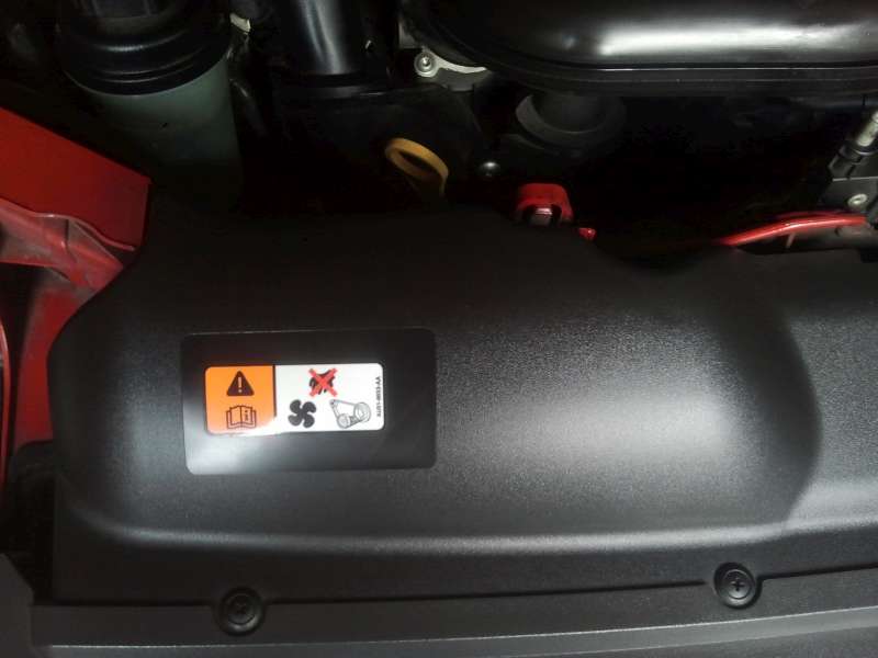

Já tam vůbec štítek nemám :(
Kolik máte napsané množství náplně na FF2 po FL 1.6 ?

Já tam mám teda todle:
oni už šetří i na cedulkách... :dih:
Doufám, že hodnoty jsou stejné pro předFL i poFL (ten štítek na str 54 je předFL myslím, že?)
