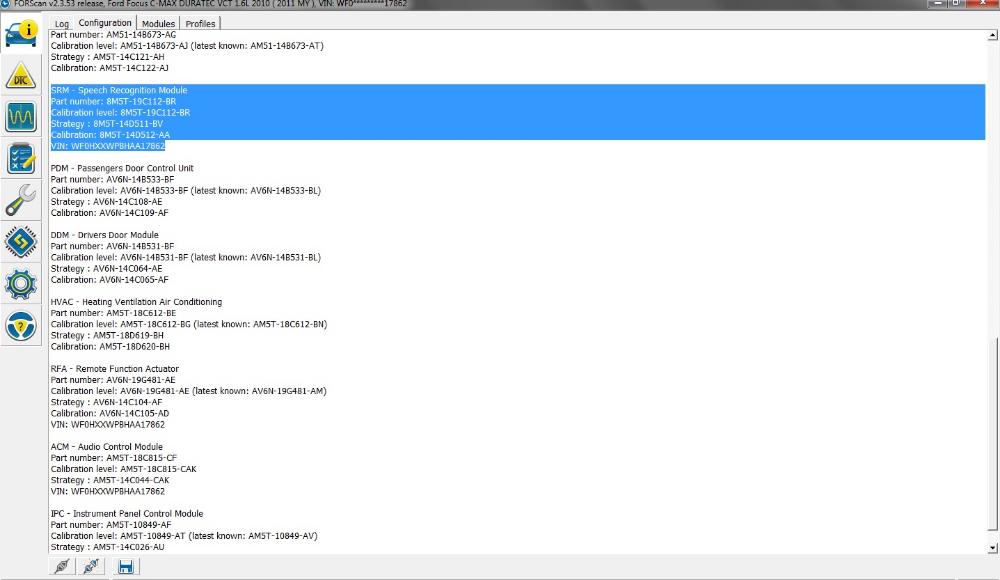

Výměna BT modulu 8M5T

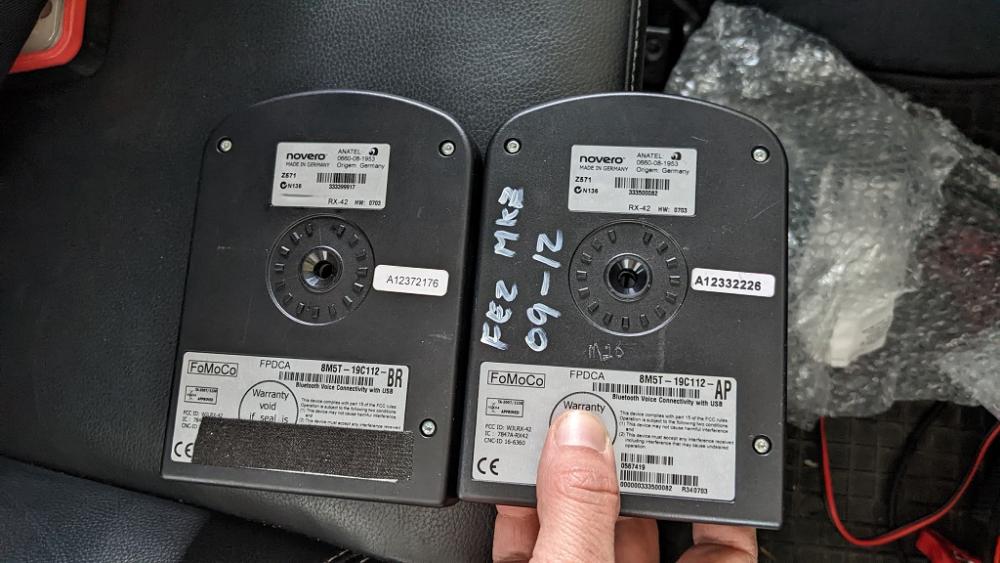

Ahojte, sehanl sem si Bluetooth modul 8M5T s angličtinou a pustil se zároveň s výměnou kabinového filtru do výměny stávajícího modulu na svém Grand C-Maxu 2011.
Bohužel ten nový BT modul se mi nedaří rozchodit, fyzicky sem kontroloval připojení a několikrát jej zkoušel odpojit/připojit.

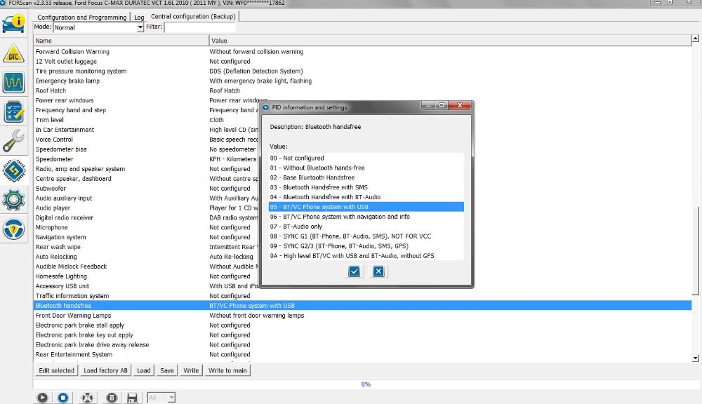

Ve Forscanu sem v centrální konfiguraci kontroloval Bluetooth Handsfree, které je na hodnotě "05 - BT/VC Phone system with USB" což by mělo být taky správně.
Zkoušel sem ve Forscanu vyresetovat ACM, ale modul stále není vidět.

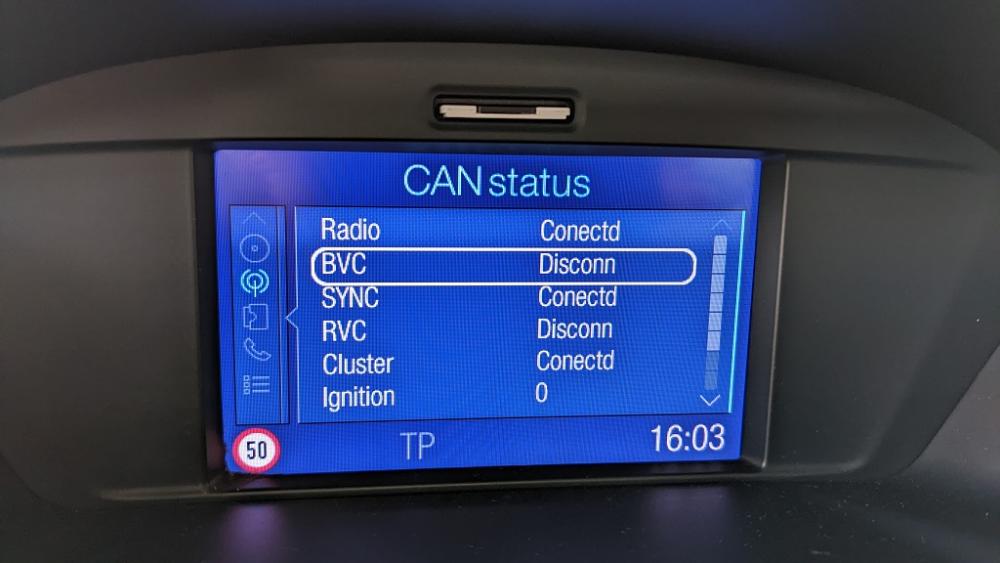

Na displeji v servisním menu je vidět že BVC je Disconnected.
Můžete mi prosím poradit jestli dělám něco špatně? Musí se udělat ještě něco dalšího?
Díky moc
8M5T-19C112-BR (německý jazyk) --> 8M5T-19C112-AP (anglický jazyk)
Používám kabel ELM 327 s MS/HS přepínačem a novej Forscan 2.3.53

- je nový modul funkční?
- co se stane když zapojíš původní "německý"?
teď budu hádat, ale mám pocit, že mobil by měl vidět zapnutý modul i bez rádia
pokud je vše OK a stejně se to nechytá, tak někdy pomůže přepnout pomocí diagnostiky nastavení a znovu zapsat
Nevím odkud jsi, ale kdybys to měl kousek, tak klidně na vyzkoušení půjčím -AT(updatnutý FW na AV) ..nějak se mi tu ještě válí s umrtveným Travelpilot FX
(přešel jsem na Android rádio)

- Podle prodejce byl funkční, ale kdo ví jestli opravdu funguje..
- Když zapojím původní tak frčí hned.

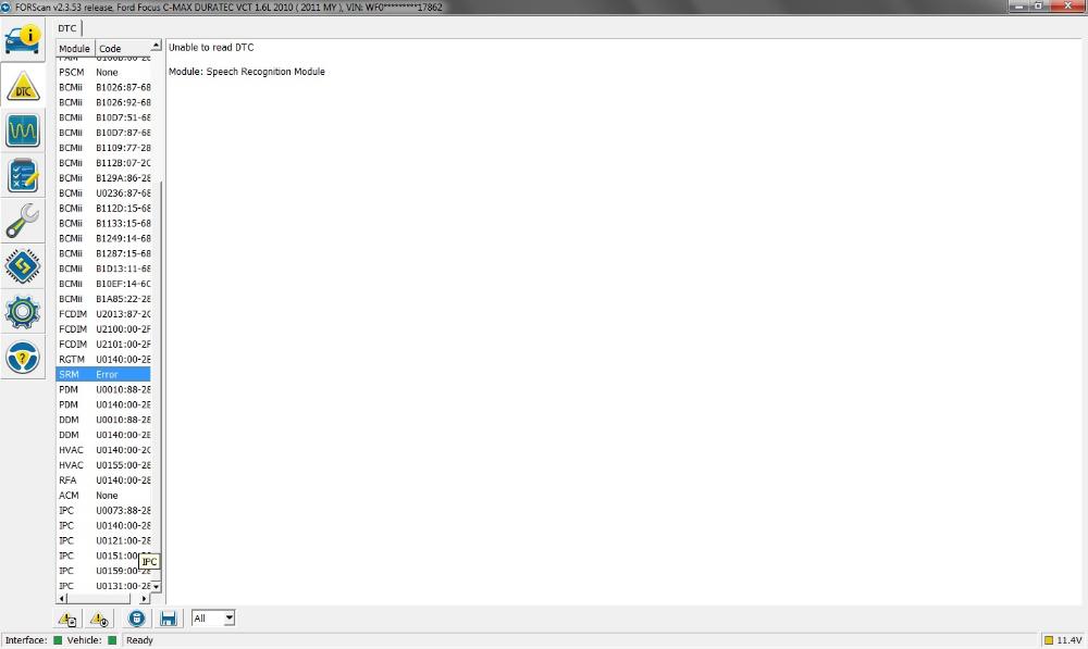

Ještě sem zkusil se podívat na DTC a tam je to v Erroru.

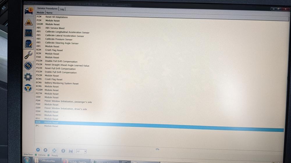

Reset SRM nejde = Service procedure is not supported
Zkoušel sem přepnout informaci o modulu v autě a znovu zapsat a to taky nepomohlo.

nejsi schopen nacist chyby z BTmodulu, tzn. ze BTmodul nema napajeni/kostru/sbernici ... pokud puvodni BTmodul na stejnem konektoru funguje, rekl bych, ze je novy BTmodul spatny
spust forscan znovu a nepouzivej ulozeny profil auta - predpokladam, ze modul SRM tam vubec neuvidis

Tak myslím že je to jasný, modul je KO, SMR není bez profilu vidět.
Rozdělal sem modul, ale ale na první pohled tam nebylo nic vidět..
Časem si zkusím sehant jiný, děkuji všem za rady.
