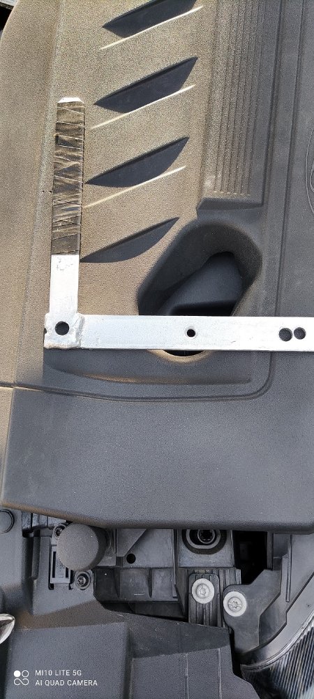

svařil jsem si do vingle dva plechy 3mm-koupený v železářství za 50Kč:

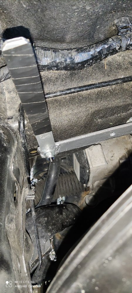

potom jsem svařenec svrtal ,nastříkal a přišrouboval na dva volné štefty v mot. prostoru:
Naposledy upravil(a) majk dne 01.04.2021 20:10, celkem upraveno 1 x.

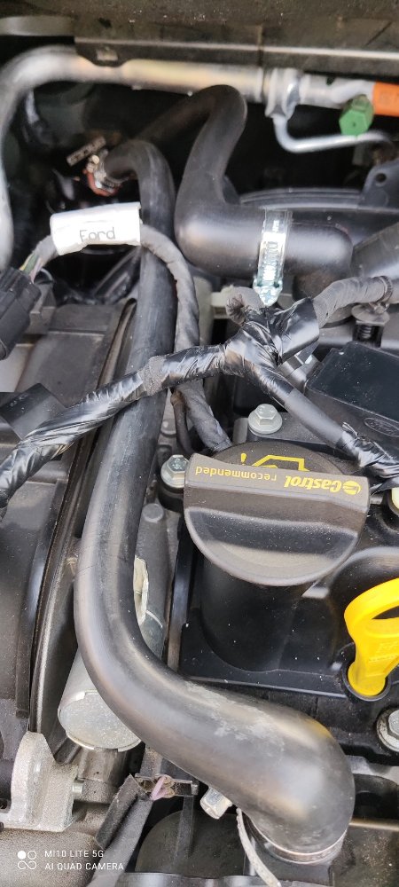

pak jsem spasoval a utěsnil těleso nádobky,připojil doma nalezenými hadicemi/jsou ze staré pračky Tatramat601/
a sdrhovačkama přichytil ke konzolce:
Naposledy upravil(a) majk dne 01.04.2021 20:11, celkem upraveno 1 x.

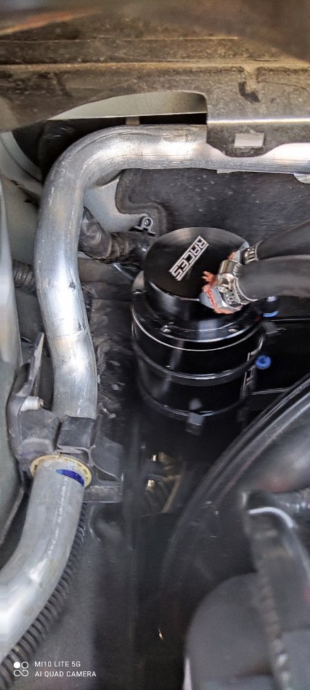

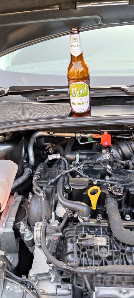

no a to už je finále-zkouška 100 km-nákupy a hřbitovy...:
investice asi 700Kč+čas,který nepočítám bo mám mezi šichtama volno..

- oscaar
- Příspěvky: 882
- Bydliště: Zlín
A jak to má řešené vypouštění zachyceneho oleje?
- majk
- Příspěvky: 152
- Registrován: 13.05.2008 18:55
- Bydliště: Hostouň-středočeský
zespoda je vypouštěcí šroub+je tam trubičkový olejoznak,kde lze vizuelně kontrolovat hladinu separovaného oleje.
