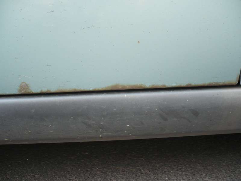

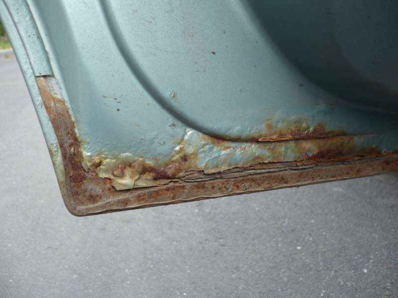

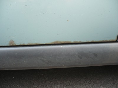

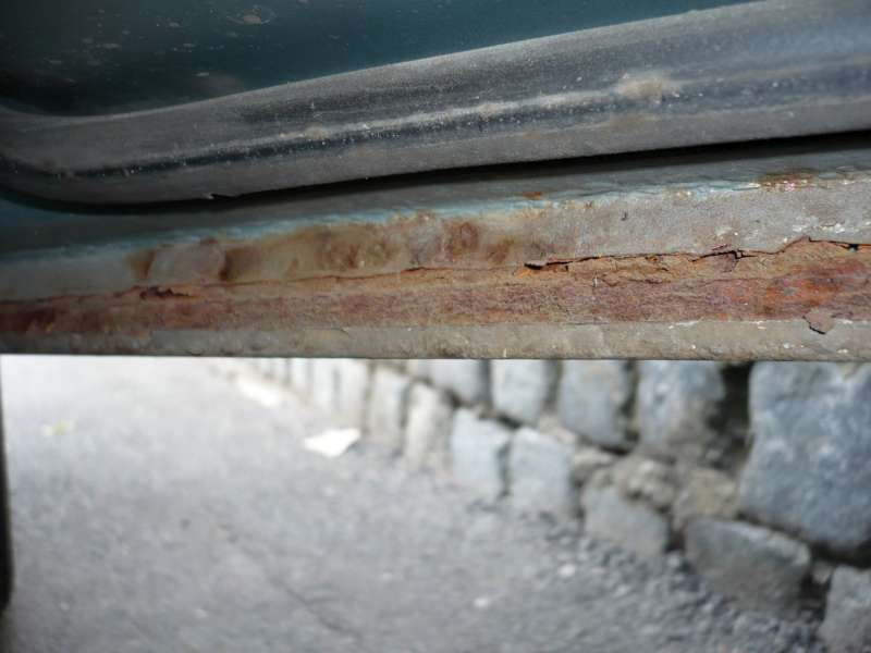

priznam sa, že som nepozeral, ak si nahodou vložil nejake foto..ale ak nemas tie dvere na sračku, tak sa daju opravit takou inveesticiou max 3-5tis, nie 21 či kolko ti to natrepali
- venaf
- Příspěvky: 236
- Bydliště: Teplice
Re: Koroze
No fotky sem dám teda....ale ty dveře jsou konečná...jsou hnědý i zvenku, sice ne deravý ale opravit se to neda prej. A kdyz by to opravili tak to mozna vydrzi rok a spis prej ne...

Já si přesně takhle vypadající dveře udělal sám (skoro). Koupil jsem barvu 0,5l (ale to i na nárazník), vzal flexu a odrbal až na čistý kov. Nastříkal základovkou ve spreji, pak to (nebijte mě) vzal akrylovým tmelem místo "hiousenky". Nechal jsem to asi tři dny, zase základ a pak lak... A vypadá to jako nové. Nevím na jak dlouho, ale za ty peníze (barva a stříkání) to stálo.

V zásadě jedny dveře ano. Ale nebylo to skrz. Samozřejmě, že jsem to taky vzal tmelem (nějaký Motip dvousložkový či co, za cca 100,- nejmenší balení). Drží to výborně. Brousil jsem smirkem 200, konečnou úpravu 400 a lak po prvním stříkání nevím (vychytávka - stříkne se jen ošetřené místo a přebrousí se. Tím se lak udělá tak tenký, že "prosvítá" a dveře si barevně sednou. Předpokladem je dobře namíchaná barva s nepatrným rozdílem. Moje bílá to splňuje. Stříkne se to cca 3-5x a je to. Stříkání mi dělal člověk znalý věci. Podklad jsem si dělal sám.) Přiznávám, že životnost je neznámá, ale nové dveře stojí víc, než chci do auta z r. 99 investovat...

Jak píšu - místo "housenky" jsem vzal nejobyčejnější akrylový tmel z hypermarketu (cca 40,- za tubu)... Ale pozor, musí se nechat "uzrát" a teprve později vzít základovkou a pak lak. Samozřejmě, že místo, kde mám tuhle úpravu vůbec viditelně housenku nemá. Prostě jsem tím jen přetáhl spoj plechů. Postup - odrbat na čistý kov, základovka, nechat uschnout, akryl, uhladit akryl mokrou rukou, nechat dva tři dny být, základovka, nechat uschnout, lak. Mám to na autě měsíc a je to OK. Pak jsem dveře prolil rezistinem... (po oddělání tapecu, protože do některých míst jsem se nedostal) Výdrž neřeším. Myslím, že dva roky to vydrží...
