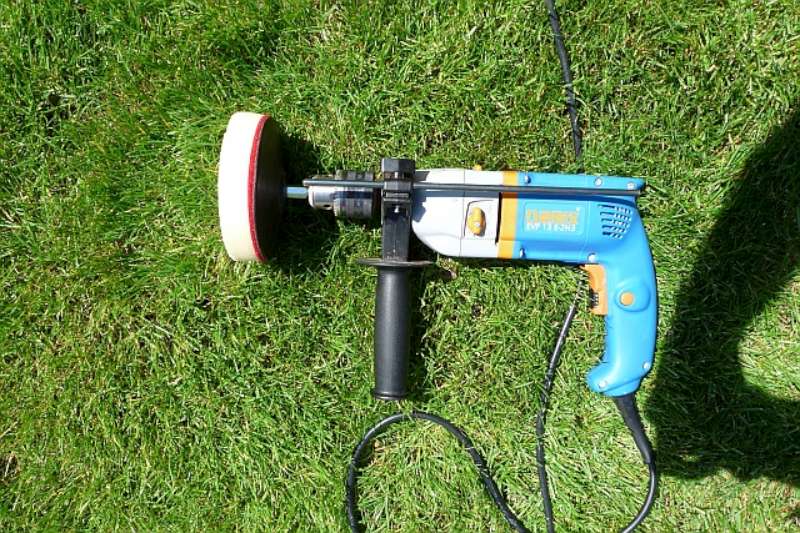

taaaak (nakolko do vlakna o detajlingu pachnuť, vdaka tempu a korytnačke nemôžem - aj ked nechal som sa inšpirovať postupmi a aplikáciami) tak to šupnem sem...
totižto ked som sa minule prechadzal po showroome tak som sa až zlakol ako vyzeraju tie moje zadne svetlomety po 2 rokoch používania, umývania a hlavne v zime zoškrabavania namrazy... škrabancov na milion...
hlavný účastníci:
obyč vrtačka narex
125 mm nadstavec na suchý zips
cca 2 cm hrubý molitanový tanier na leštenie
Turtle PTFE wax
Tesco aplicator pad
že o čo ide:
pri detajlingu sa na odstranenie škrabancov z povrchu použivajú leštiče s abrazívom... no a to biele reziduum v korytnačke ktore zostava po zaschnuti (na plastoch je to mrcha) je v podstate abrazívum...
velmi jemné v porovnaní s tempom ked si dáte medzi prsty a pošúchate tak odhadujem tak že raz tak jemne ako tempo čiže to som vylúčil hned na začiatku... tempo eee snad len na hrubšie škrabance a potom dofinišovať korytnačkou...
ako na to:
molitanovy kotuč namočím do vody, otáčkami naprázdno sa zbavím "prebytočnej" vody a nanesiem trošku Turtle waxu... a šup sa na nízkych otáčkach cca 1000 (no podla potreby menej či viac, treba vyskúšať... ale viac asi nie lebo potom to začne viac prskať a ten biely sajrajt je potvora...)
a jemne leštíme a leštíme netreba dlho stačí chvýlka a pár krát hore dole a šmytec... páni poviem vám som velmi ale velmi príjemne prekvapkaný...
no ale každé lacné za má aj svoje proti a tým je ten biely sajrajt všade takže je dobré to robiť niekde bud na tráve alebo na ceste kde nám prskance nevadia... (s tým že ak by sme to chceli aplikovať na kapote tak treba asi všetky okná, plasty, gumy, kolesá - zabaliť do papiera a oblepiť... ale zasa takéto brúsenia sa na aute robí možno 1 či 2 krát za život
potom som to skúsil aj na malom mieste na laku a kráááááááááááásaaaaaaaaaaaaaaaaaaaaaaa rôzne hlboké aj plytké škrabance sú fuč a je to ako zrkadlo...
no a teraz fotodokumentácia...

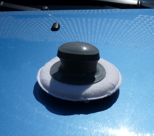

tak vankušik na doleštenie (v sade je aj molitanovy vankušik na nanašanie vosku... super vec nezababrete si ruky) - krásne vidieť jemné škrabančeky od umývania
že one že narex...

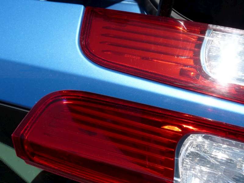

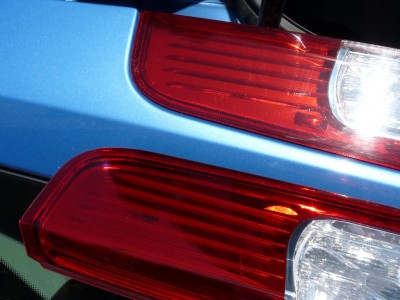

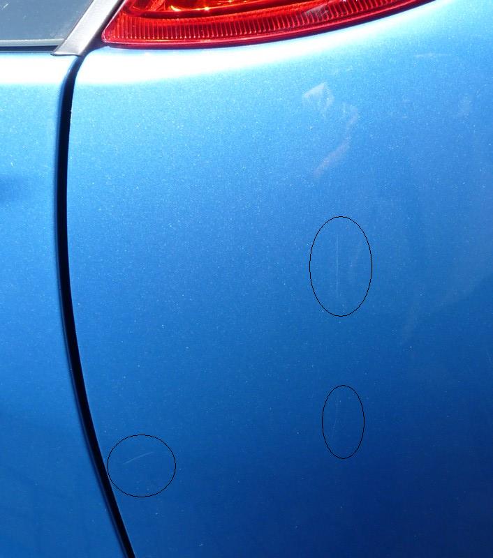

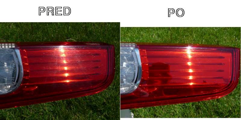

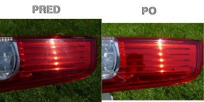

no ťažko sa tie škrabance fotia ale bolo ich tam požehnane... nehovorim že zmyzli uplne ale leštil som to len chvylku (nebol čas) a drviva väčšina fuč...
na porovnanie na hornom svetle kopa horizontalnych aj vertikalnych škrabancov...
tie škrabance v kružku pri prechode nechtom pekne bolo cítiť a je tam aj kopa takych ktore nei su dobre vidieť take tie od umyvania auta

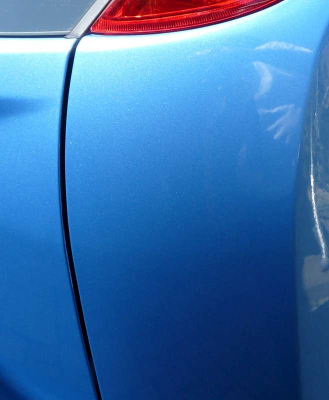

no a po 1 minute leštenia je to ako zrkadlo a to doslova (zle sa to fotí to treba vidieť) nikde nič...

no je to vosk, ale je v ňom velmi jemný biely prach (ono možno pôvodne tam aj je za účelom jemneho "brusenia" pri krúživom nanášaní, prípadne ako identifikácia že kde už vosk je nanesený a kde nie) neviem...
ja som to vyskušal na starych poškriabanych pracovnych plastovych ochrannych okuliaroch (kua to je definicia) a fungovalo to...
ked dáš medzi prsty a pošúchaš tak zacítiš jemnulinké šúchanie... čiže z mechanického hladiska je to aj abrazívum...
samozrejme prostriedky priamo určené na brusenie laku budú o inom... ale toto som vybral proste ako lacná alternatíva ktorú má drvivá väčšina ludí doma...
ručne je to na nič lebo na jednom mieste zakrúžiš tak maximálne 2 - 3 krát, ale s 1000 otáčkami to má svoj účinok...
ešte skúsim spraviť predné svetlomety lebo tie su tiež dosť poničené... (ked zistim ako odpojit tie poondiate kable... som to skoro zlomil...) a skúsim preleštiť dvere kde som tempom opravoval drgance od spoluparkujucich susedov... no je tam proste vidieť poškriabane machulky z určiteho uhla... aj ked velmi jemne ale su tam...
