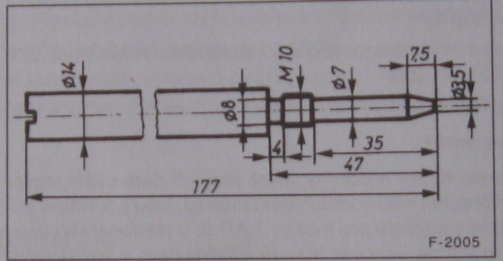

Rozvody 1.8 TDCI 85kW
Ahoj všichni,
mám problém s aretací klikového hřídele, mám vyšroubovanou záslepku pod CR čerpadlem, ovšem nevím, jak kliku nebo vyvažovák zaaretovat.
Díky za pomoc

- Lari
- Příspěvky: 1490
- Bydliště: Jihlava
Re: Aretační přípravek 1.8 TDCI 85kW
Je na to origo takovej trn..Odkud si??mám ho doma
romik137
- Příspěvky: 8
- Registrován: 31.03.2013 09:18
A nemá náhodou přípravek k aretaci rozměry a tvar(tyčka o průměru 7mm délky 37 mm, za tyčkou náslleduje závit M10 délky 10mm a na konci něco na utažení)?
- Jardak
- Příspěvky: 2711
- Bydliště: Kaznějov
Tady jsou rozměry....
