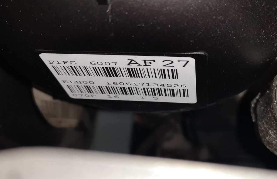

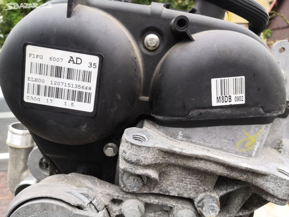

O tom benzinu a výrobě motoru jsem psal výše. I při testech VIFu je psáno, že zakarbonované vstřikovače nezvládnou při přidání plynu dostatečně obohatit směs, může dojít k detonačnímu spalování a poškození motoru. Rusaci davali fotku ELH 00 na stitku rozvodu, pry Anglie.
Ta kapalina mě zajímá, někdo psal že mu to těsnění pod hlavou snad vyhnilo v te drážce.

Tak to mám skoro stejný taky ELH 00. I když auto je vyrobené v Německu v Saarlouis.

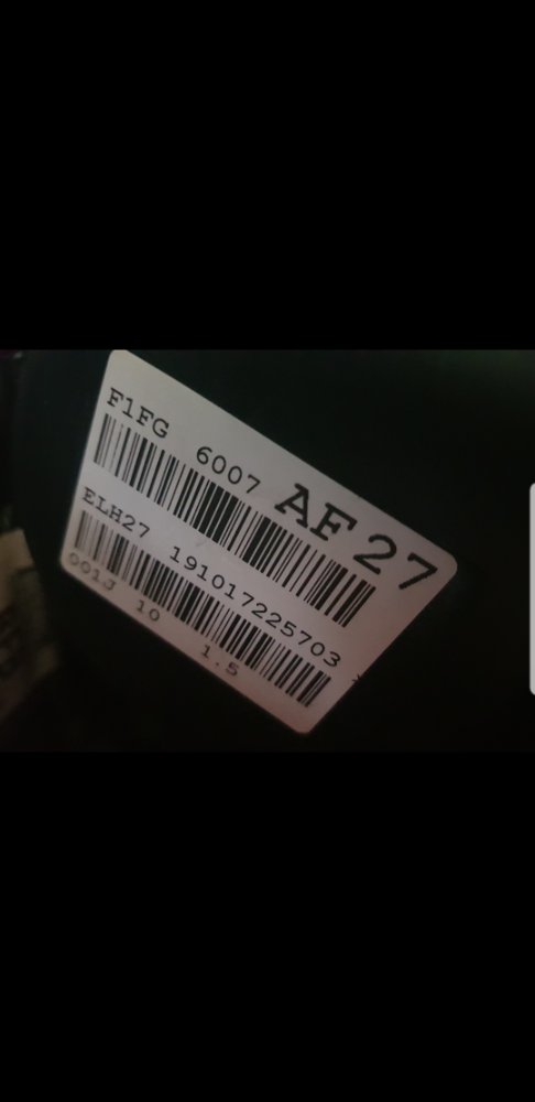

Auto je z německa, ale motor se dováží. Ja mam ELH 27, jen vedet odkud je tohle.

- Karel2
- Příspěvky: 6909
- Bydliště: Přerov
Rumunsko?
podle kvality povrchu hlinikovych casti bych i veril
- Stanley_vy
- Příspěvky: 5944
- Bydliště: Vyškov
Rumunsko. Zatim nejlepší rumunsky motor, co jsem mel!
