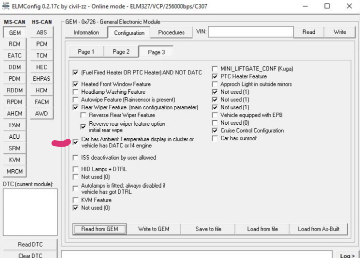

Auto mám 2009 poFL a budíky maxidot s nejnovějším firmwarem. Procenta jsem zkoušel taky nic, Proklikal jsem celé menu ani zmínka o PTC a vypadá že to vůbec netopí.

No mne topí až veľa, vid moje príspevky a hlášky Ptc Heater off sa neviem zbaviť. Keď vravíš ze máš zapojenie OK, pri nastavovaní v diag sa uložilo tvoje nastavenie?

Jojo, zkoušel jsem to přepsat i několikrát. Screenshoty z nastavení sem vyčítal přímo z GEMu.

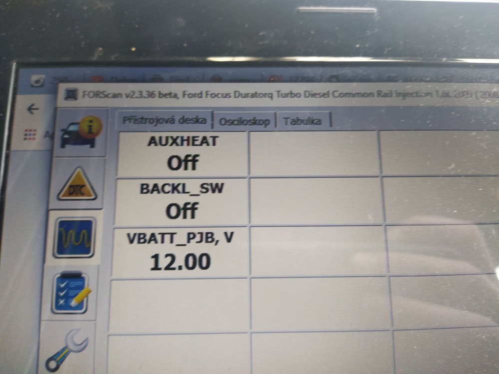

Pripoj k autu Forscan a daj zobrazit zapnutie PTC. Ak ti GEM neprijima povel na zapnutie PTC tak ho podla mna budes musiet vymenit.

Tak jsem ještě zkusil změřit napájení na pinu 1 tam je 12V, na pinu 2 je 0 na c103 pin 14 je přivedeno 12V z autorádia. Napájení na napájecích konektorech taky je. Podle Forscanu nereaguje GEM. Pořád off, teplota venku 11°C to už by mohlo spínat.

A ne zapne ani keď stlačí tlačidlo na max ofuk okná? Písal si ze máš manuálnu klímu, v obrázkoch co si poslal je jedna položka, neznena to náhodou ze je v aute auto klíma, digi klíma? Nemá to byť prazdne?

Ofuk na to nemá vliv. Mám to napojené přímo na 12V z radia když se zapne zapalování. Neví co přesně znamená, ale zatrhnuté bylo i před tím než jsem se v tom začal rejpat. Dnes jsem to zkoušel odškrtnout a žádná změna.

Volejte sláva a třikrát se radujte. Pozor na gemy Bx po výměně GEMU za CD PTC funguje, jen je divné že ukazuje že topí bez nastartovaného motoru. Jen ukazuje, teplo fouká až při nastartování.
