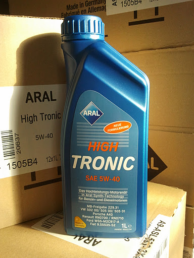

Teď musím ale dojezdit to co jsem tam nalil, páč je tam nalitá ta mikrodifůzní srágora za 700,-. Systémáku, kolik ti to baští oleje a kolik toho najezdíš město/okrsky/dálnice?

Jo, tak s tim taky počítám. Ale snad to umaže v letních vedrech líp, než to co tam je (origo). A za lepší cenu? Pche, to už pak nemá cenu do toho originálu chodit.
