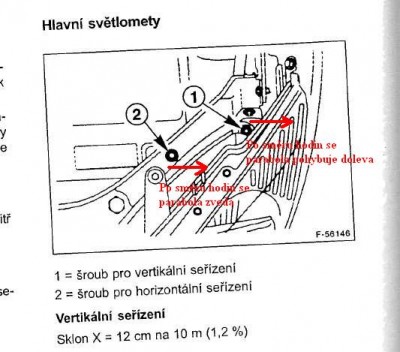

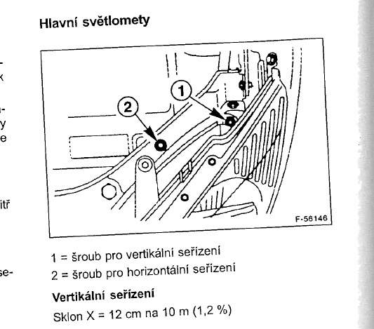

já bych to tipnul, že je to jak horizontální, tak vertikální seřízení.jenže kam s tím šroubem točit ???

vždyť je to tak :idea: vždy oběma šroubky se šteluje jakýkoliv pohyb, je potřeba si uvědomit, že celá parabola je uložená na třech bodech :idea: :!: jeden spodní je motůrek a dva vrchní jsou štelovací kloubky a podle toho jak zasouváš jeden či druhý nebo oba zároveň oba stejným směrem se ti mění pohyb paraboly :idea: :!: to popsání na obrázku je blbost jak anděl :!: :!: :!:

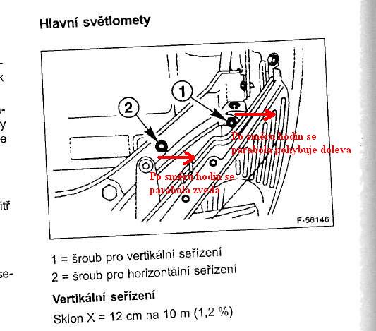

Hlavně na tom držáku mají jednu šipku úplně blbě :!: Až napíšu co jsem chtěl, tak se budete divit, proč jsem to neudělal dříve. Vytisknul jsem si ty dva papíry a zašel jsem přímo na halu M1, kde se montují (již nové) světla na Focuse :twisted: A je to takto:
Viditelný šroub: (1)
Při točení po směru hodinových ručiček se parabola pohybuje směrem doleva
Skrytý šroub: (2)
Při točení po směru hodinových ručiček se parabola pohybuje směrem nahoru

Jezek
Příspěvky: 119
Bydliště: Jihlava
Re: Xenonove predni svetla
Příspěvek od Jezek » 16.09.2009 11:59
Boban píše:vždyť je to tak :idea: vždy oběma šroubky se šteluje jakýkoliv pohyb, je potřeba si uvědomit, že celá parabola je uložená na třech bodech :idea: :!: jeden spodní je motůrek a dva vrchní jsou štelovací kloubky a podle toho jak zasouváš jeden či druhý nebo oba zároveň oba stejným směrem se ti mění pohyb paraboly :idea: :!: to popsání na obrázku je blbost jak anděl :!: :!: :!:
To co říkáš je jen jedna polovina.Pokud motůrek tvoří pevný bod (takhle to maj třeba Bavoráky) musíš pak štelovat obě.
Pokud máš ale napevno uložení jednoho bodu v tělese(v místě kde má trojúhelník pravý úhel, pak máš nezávislé štelování. Jeden šroub stranový, druhý výškový. U fokuse nevím jak to je , ještě jsem neměl potřebu do světla koukat.

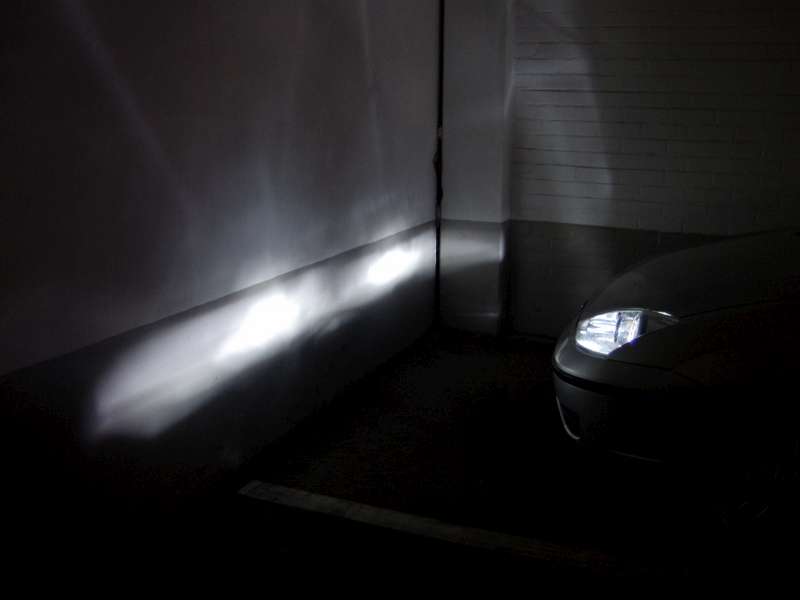

Čauky,tak jsem podlehl pokušení a koupil jsem si taky xenony respektivě jenom ty výbojky a jsem unešen...ještě akorát zajedu na seřízení světel ale v noci je to bomba...jsou to HID H7R 6000K slim .......podařilo se mi to celé dostat do světla tak jsem nemusel nic vrtat a nikam nic přidělávat ,pěkně sem to dal celé do světla a schoval tím plastem,naklápění funguje stejně...akorát nevim či se to bude nějak extremně zahřívat nebo né.....
:D
Jezek: promiň, ale mi tu řešíme focuse a né BMW tak prosím neblbni hlavu lidem co chtějí pochopit světla na focusu. Věř nebo nevěř na focusu sou světla tak jak sem psal nahoře dva body a jeden uprostřed dole motůrek :idea: Tak to má focus i mondeo :idea:

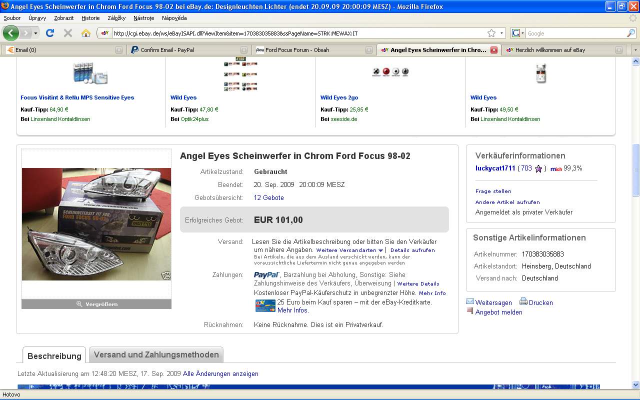

Jupíííí !!! Týden staré bez poškození !!! Už jen jak to zaplatit přes paypal :roll: Účet mám, kreditku mám taky přihlášenou, jenom nevím, jak dobít kredit :roll: Zkuste mi poradit přes SZ, ať to tu zbytěčně neřešíme. Díky
