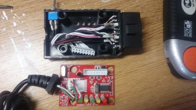

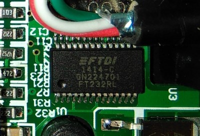

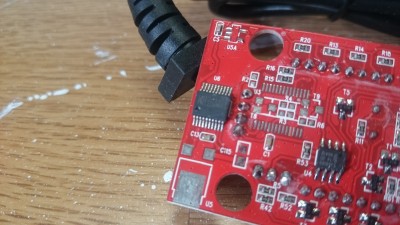

Nejdřív musíš vědět jaký čip v tom kabelu je. Pokud to nevíš již při nákupu, tak můžeš rozebrat kabel a přečíst přímo jeho označení. Hledej něco jako na fotkách...

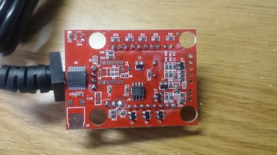

Re: usb diagnostika - ELM327+elmconfig - info str.1
Příspěvek od Quickie » 25.03.2016 11:50
neviem či to bude dobre vidiet.. asi je to take iste ako to tvoje červené
xbobcz
Příspěvky: 260
Registrován: 11.04.2011 21:16
Bydliště: Brno

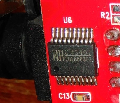

Příspěvek od xbobcz » 25.03.2016 13:16
Převodník USB - serial tam mas CH340.
Na fotce s CD s ovladači tam máš složku CH340. Jinak můžeš zkusit
stáhnout z netu
http://www.wch.cn/download/CH341SER_ZIP.html
https://github.com/HobbyComponents/CH340-Drivers
Příspěvek od fotopetr » 25.03.2016 18:33
Přesně tak, je to CH340. Tyto ovladače fungují i pod Win10, 7, XP....
Stačí nainstalovat, vybrat správný port a musí to frčet :)

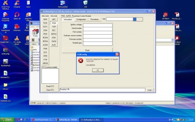

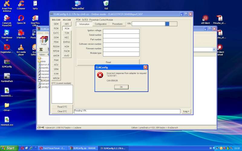

Příspěvek od Quickie » 26.03.2016 11:27
chlapi diky :palec_nahoru:

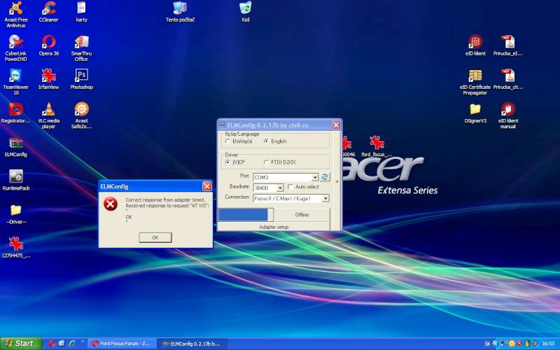

akurát na ff3 po FL mi to akosi nič nechce načítať ani po prepnutí prepínačom na MS-HS :nixw:
skusim to potom na FF2, uvidime
ešte sa opýtam, ten runtime pack treba spúšťať pre každym spustením elmconfigu alebo stačí raz a už je tam nafurt?
Anduril
Příspěvky: 5096
Registrován: 07.11.2009 16:56
Příspěvek od Anduril » 26.03.2016 11:33
Protoze ELMconfig s FF3 nefunguje ;) Mas snad ve vyberu typu auta FF3? :)
Architektura FF3 je celkem odlisna od FF2.
Na diagnostiku muzes pouzit ForScan. Na nastavovani existuje FoCCCus (je tu o nem vlakno), ale myslim, ze nefunguje s poFL modely.
Quickie
Příspěvky: 7239
Registrován: 10.03.2008 21:18
Bydliště: Revúca, Trnava
Příspěvek od Quickie » 26.03.2016 11:39
hej viem ze neni v ponuke FF3, ale nejak som sa tak spoliehal na to, že ked si sa vo svojom aute vrtal prave ty, tak že to pojde aj mne.. neskumal som s akym softom pracuješ.. je pravda že som sa ťa mohol opýtať :mrgreen:
diky za info :palec_nahoru:
Příspěvek od Tomin123 » 26.03.2016 18:26
Anduril píše:Protoze ELMconfig s FF3 nefunguje ;)
Pokud mu to vraci "CAN ERROR", tak to neni problem FF2 vs. FF3.
Spis problem v CAN v interface. Nebo si to mel prepnute na druhou sbernici.
Tomin
Diagnostika ForDiag pro Ford motory, TDCI, CAN, ABS, Airbag, GEM, ...
Mondeo MK4 2.5T, Focus MK2 1.6 HWDA, Sierra DOHC turbo dlouho ve stavbě
Anduril
Příspěvky: 5096
Příspěvek od Anduril » 26.03.2016 18:34
To je sice hezky, ale nic to nemeni na faktu, ze ELMconfig s FF3 nefunguje :)
Pokud chce overit, ze je kabel funkcni na obou sbernicich, tak bude nejlepsi ten ForScan.
Příspěvek od Quickie » 04.04.2016 16:57
no chalani nejde mi to ani mk2
Adow
Příspěvky: 6814
Registrován: 20.05.2011 09:52
Bydliště: Kousek od Brna
Příspěvek od Adow » 05.04.2016 11:35
A když dáš rychlost na "Auto select"?
Anduril
Příspěvky: 5096
Příspěvek od Anduril » 05.04.2016 11:40
Mne to taky nejde, kdyz dam rychlost na 38400. Na Auto-select jo.
Naopak v pripade FoCCCus zase musim dat 38400, s auto to nejde :)
Fofan
Příspěvky: 1180
Registrován: 27.01.2013 07:31
Příspěvek od Fofan » 05.04.2016 13:45
jen bych chtel pripomenou ze posledni verze configu s tim ma problemy,zkusil sem predchozi a funguje. Jde stahnout cely balicek vsech verzi,tak doporucuju vyzkouset jinou
Ex. Ford Focus Mk1 2.0 Zetec
Quickie
Příspěvky: 7239
Příspěvek od Quickie » 05.04.2016 18:10
Adow píše:A když dáš rychlost na "Auto select"?
nejde.. detekuje dokolečka ale nenajde nič
Fofan píše:jen bych chtel pripomenou ze posledni verze configu s tim ma problemy,zkusil sem predchozi a funguje. Jde stahnout cely balicek vsech verzi,tak doporucuju vyzkouset jinou
kde sa daju stiahnut staršie? ja som mal v compe uloženu staršiu verziu, ale stiahol som poslednu a nechal ju prepísať :dih:
