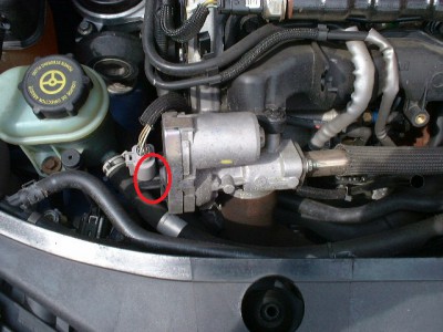

Re: EGR ventil - mondeo
Ahoj,
mám mondeo s EGR EURO4 podarilo sa mi zlomiť plastový konemtor na EGR na obr. Neviete mi niekto poradiť kde by som ho mohol zohnať. Nechce sa mi kupovať nový EGR pretože môj starý bol funkčný. Za rady ďakujem

- veny
- Příspěvky: 2209
- Registrován: 30.03.2009 11:24
na egru nebo na drátech? Pokud na egru, neseženeš - musíš vyměnit egr nebo zkus vrakoviště, ale zase ti ho prodají jen jako celek... Pokud na drátech, mají ho v každém fordu nebo na vrakáči
- Příspěvky: 3
- Registrován: 21.08.2011 17:09
na EGR, ved prave preto píšem, by som aj pokanené EGR kupil.. len aby som nove z Fordu kupovať nemusel
- veny
- Příspěvky: 2209
kup z UK novej... pasuje tam jaguaří, ale to jsis mohl přečíst... Vychází tak cca kolem 3.500,- kč jinak na vrakovišti budou chtít za starý podobnou cenu
- ACEMajky
- Příspěvky: 1576
- Bydliště: Liberecko
Predpokladam, ze si ho urval uplne, ze neni mozne to nejak slepit, napajet a podobne? Jedine, ze by se ti nekdo tady ozval, kdo menil EGR za nove a stary nevyhodil
