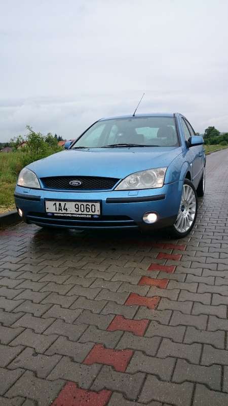

Hlavně mlhové svítidlo je homologované jako mlhové svítidlo
V žádném případě NEEE jako denní svícení
Takže i po přepojení jako na denní svícení nenaplníte znění vyhlášky. Navíc budete těmito světly oslňovat, zvlášť pokud do toho dáte "tuningové" LED žárovky, které NEJSOU SCHVÁLENY PRO PROVOZ NA POZEMNÍCH KOMUNIKACÍCH

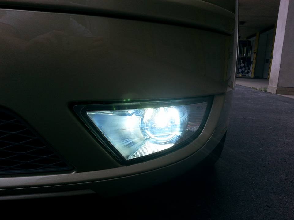

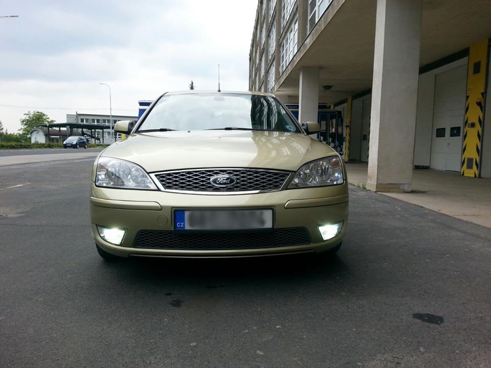

Já sem denní světla vyřešil nakonec tak, že jsem tam dal ledkové žárovky místo obyčejných
funkci mlhovek jsem zachoval kvůli STK

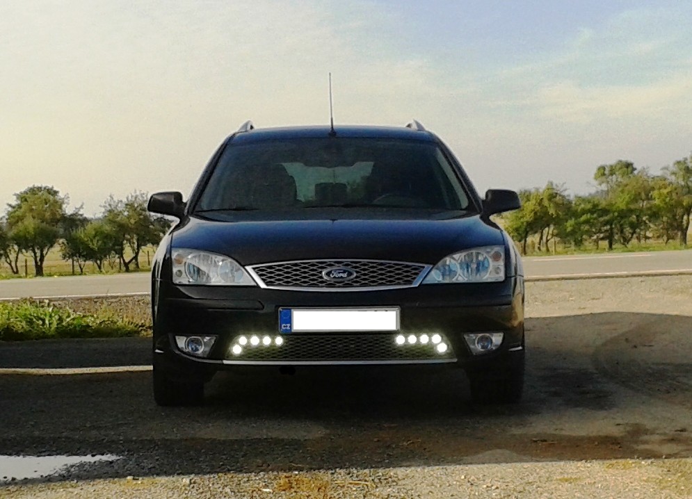

Do stran je to 40 od kraje vozidla. Ty co jsem postoval já, při takovéto montáži jsou 41cm od kraje. Což o 1cm tedy nevyhovuje. Ale co už, někteří borci mají ledky skoro u sebe uprostřed masky.
