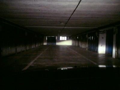

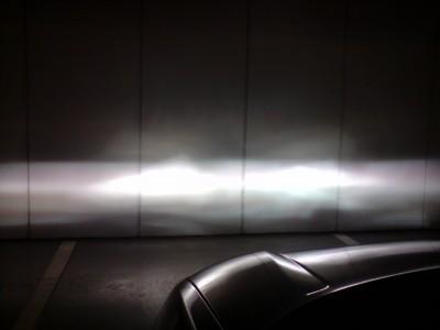

m.a.x.i.m.u.s píše:foki: Tak krizově jak to poisuješ bych to neviděl. Jak jsme již psal. Stačí uvnitř světla přehodit páčku a originální světlo bude také svítit tahle rovně.
jenze v parabole neni co prehazovat .
m.a.x.i.m.u.s
- Příspěvky: 1764
Re: Xenonove predni svetla
To ani netvrdím, ale spíš jsem reagoval na to srovnání těch 2 fotek, že to jeho rovné ohraničení bez výstupků se dá úplně přesně udělat i na originálních světlech, ale originální světla mají to světlo rozprostřené krásně do všech stran. Na té dodělávce není to co ses tam snažil najít a dokreslit, ale je to "kužel" nejsilnějšího světla z výbojky a kolem je vlastně zbytkové světlo.
Ono to je správně takhle jak jsem to dokreslil s tím rozdílem, že mu světlo nejde nahorů = že je jako u originálních světel přepnutých na cestu třeba do UK
Pouze můj názor, ale myslím si, že toto je jedna z nejlepších předělávek, kterou předčí maximálně instalace do čočkových světlometů

Díkm.a.x.i.m.u.s píše: Pouze můj názor, ale myslím si, že toto je jedna z nejlepších předělávek, kterou předčí maximálně instalace do čočkových světlometů

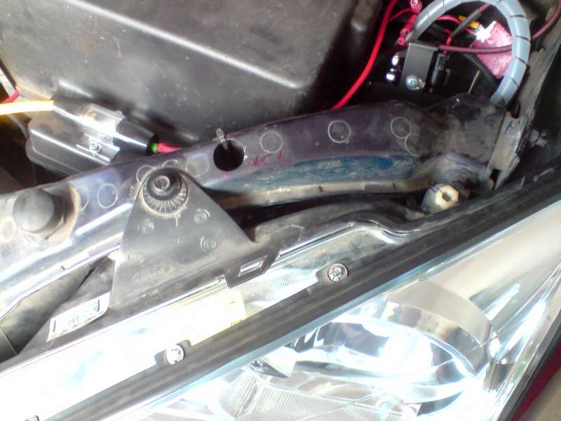

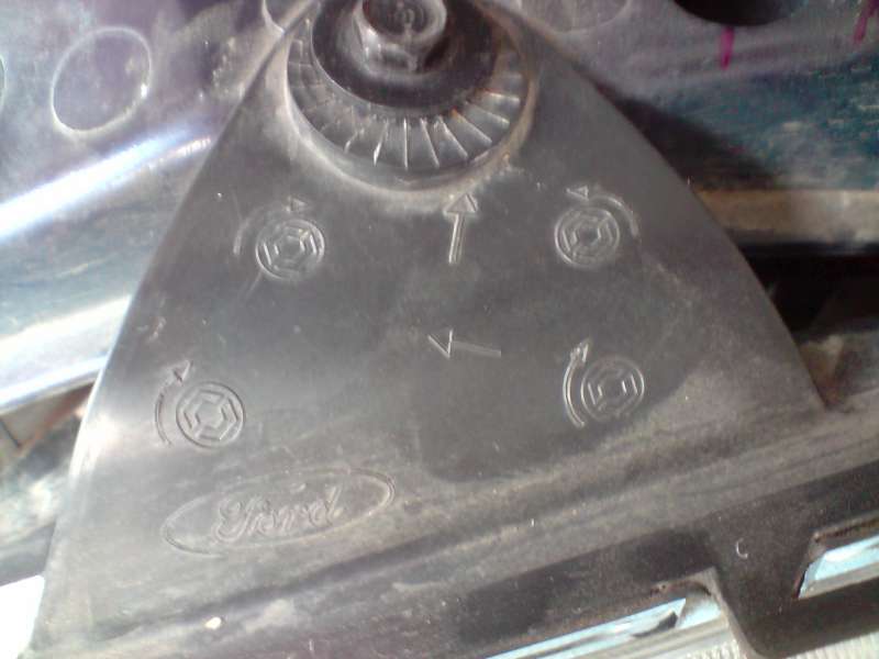

Kluci, kterým šroubem a jakým směrem mám točit, aby mi světlo svítilo níže. To L je trošku výše než P a z tocho schématku na světle jsem trošku zmatený.
Dík
m.a.x.i.m.u.s
- Příspěvky: 1764
Já ti nevím přesně, protože nejsem u auta, ale podle toho popisu na světle by to mělo být v pohodě poznat, protože podle něj to v pohodě šteluju. U Omegy jsem musel mít nákres jak to mám točit, protože tam nebyla žádné piktogramy oproti Mondeu
Případně to zkus poštelovat šroubem na výšku a poznáš kam to jde- jestli nahorů, nebo dolů...
Ex ST220 model 2004
- ihrdlick
- Příspěvky: 2046
- Bydliště: Nový Jičín
- Boban
- Příspěvky: 8641
- Bydliště: Havl. Brod (CZ)
jestli to dobře chápu tak máš vyznačený dva způsoby jakým když budeš točit se hne parabola, když štelováky k sobě tak dolů když obráceně tak nahoru atd.... myslím, že je to jednoduchý.
