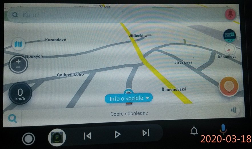

Raww píše: Aplikace Waze mi nezobrazuje aktuální pozici. Buď hned po startu zobrazí aktuální, ale po vyjetí se vůbec nemění, nebo to třeba 10 minut jede a pak se to sekne :? Google mapy jsou OK.
Měli byste nějaký tip co je špatně? Dík.
Pokud máš nějaké miui, tak musíš povypinat všechny možné setrice a optimalizace, které jsou v miui různě rozstrkane. Něco je v nastavení baterie, něco v nastavení aplikaci

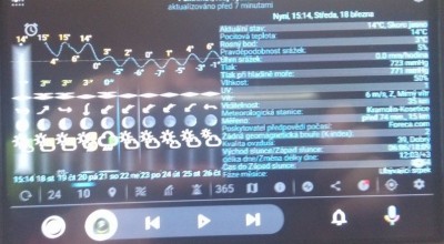

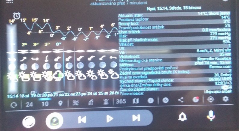

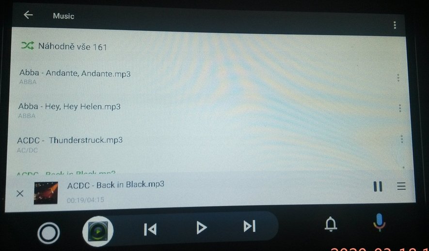

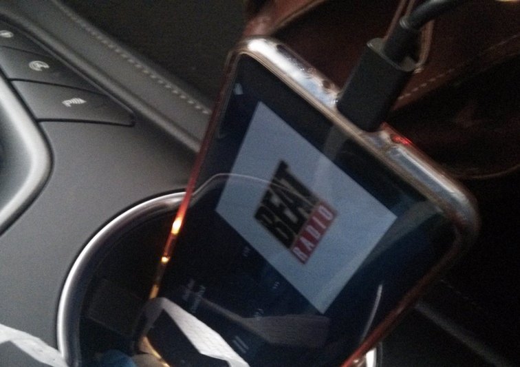

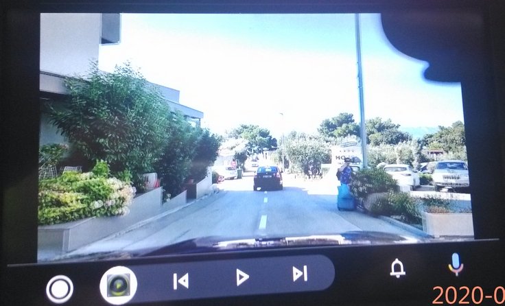

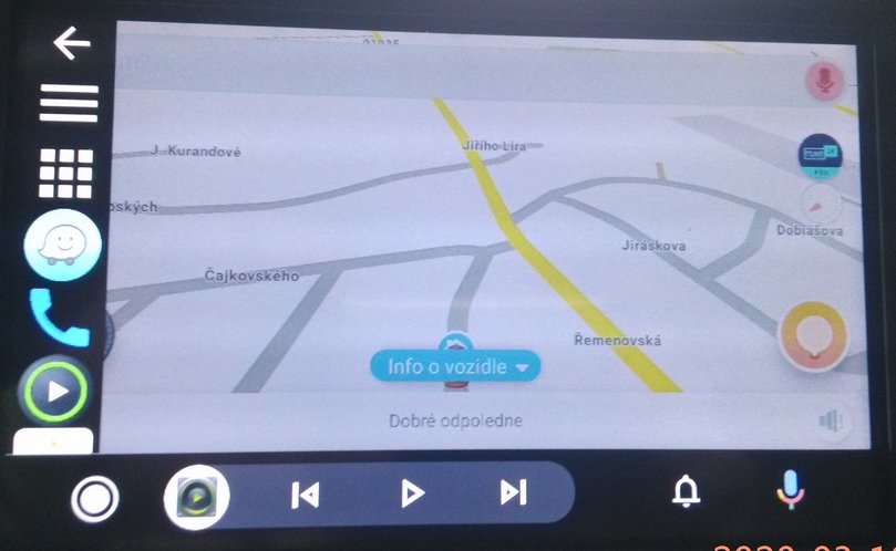

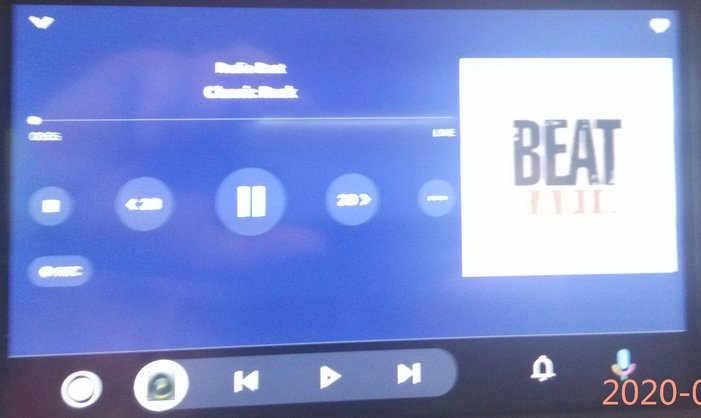

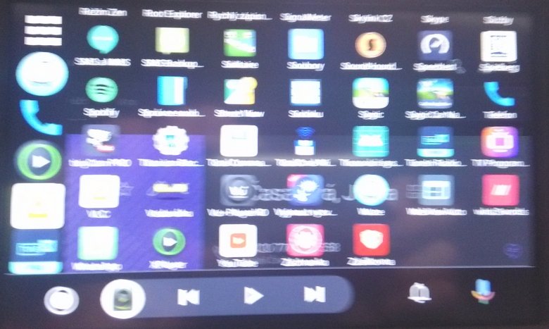

Pár nekvalitních obrázků z AAMirror - foceno starým mobilem (nový je zapojen)
Telefon OnePlus 7 pro, Android 10, root!!!, Android auto 5.2.501054 developper setting, AAMirror, AA Phenotyp patcher, Waze 4.46.2.1
Sync 3.4.20021 (funguje to s jakýmkoliv Sync 3)
Po bezdrátovém zapojení netoužím z důvodů nabíjení mobilu.
Jsou zobrazeny ikony mobilu na obrazovce Sync, používání některých programů mobilu - možné vše ovládat z displaye Sync. Pozor, navigace funguje z GPS mobilu, takže telefon je třeba umístit tak, aby jej karoserie nestínila. Návod na AAMirror jsem dal odkaz na předchozí straně.
Ford Mondeo Titanium 2,0 biturbo automat r.v. 2017

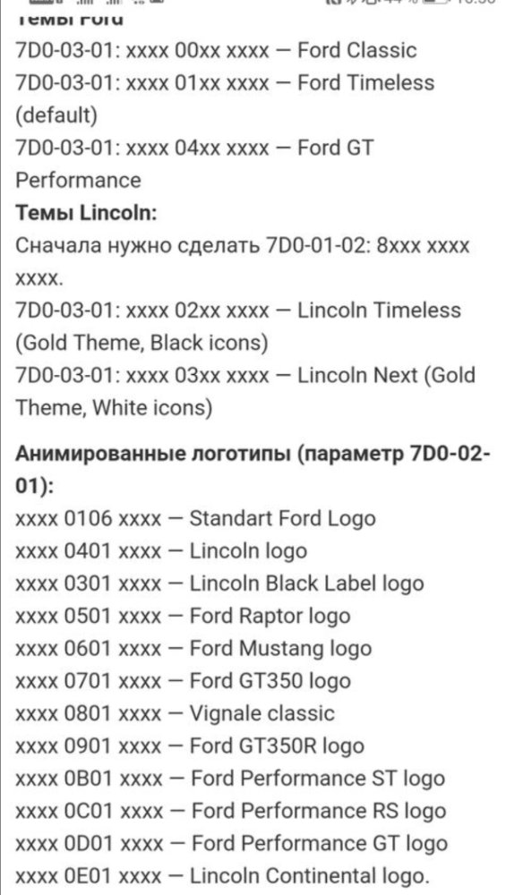

Dokahal by mi prosim nekdo poradit jak nastavit pres Forscan nasledujici? Mel jsem 3.0 a tam jsem mel ST logo jak na startu tak na konci. Nyni jsem dal 3.4 20021 a je tam ST logo jen na startu, na konci je Ford. Docetl jsem se ze se musi zmenit v parametrech na Ford classic a ne na Ford Timless jak tomu bylo na 3.0. Presto mi to nefunguje. Diky za rady.

Zkus změnu ve forscan

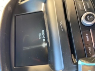

Příspěvek od zivnic » 07.04.2020 20:30
Ok, uz to mam. Nakonec jsem tam dal zobrazeni hodin a datumu po vypnuti. Jeste jedna vec. V zalozce klimatizace mam zaple AC kdyz ho mam vyple na panelu a kdyz ho na panelu zapnu tak na Sync3 se vypne. Nekdo zkusenosti co pripadne pres Forscan nastavit?

A který parametr jsi změnil pro zobrazení hodin a datumu po vypnutí?

Příspěvek od zivnic » 08.04.2020 19:39
Bylo to va nabidce v tom druhem nastaveni, ne Asbuilt. Ale vcera jsem v tom byl znova a uz to tam neni :-) Ale nastavene mi to zustalo.

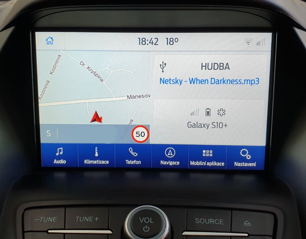

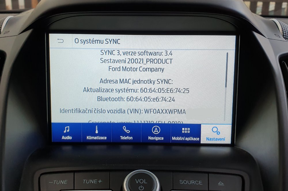

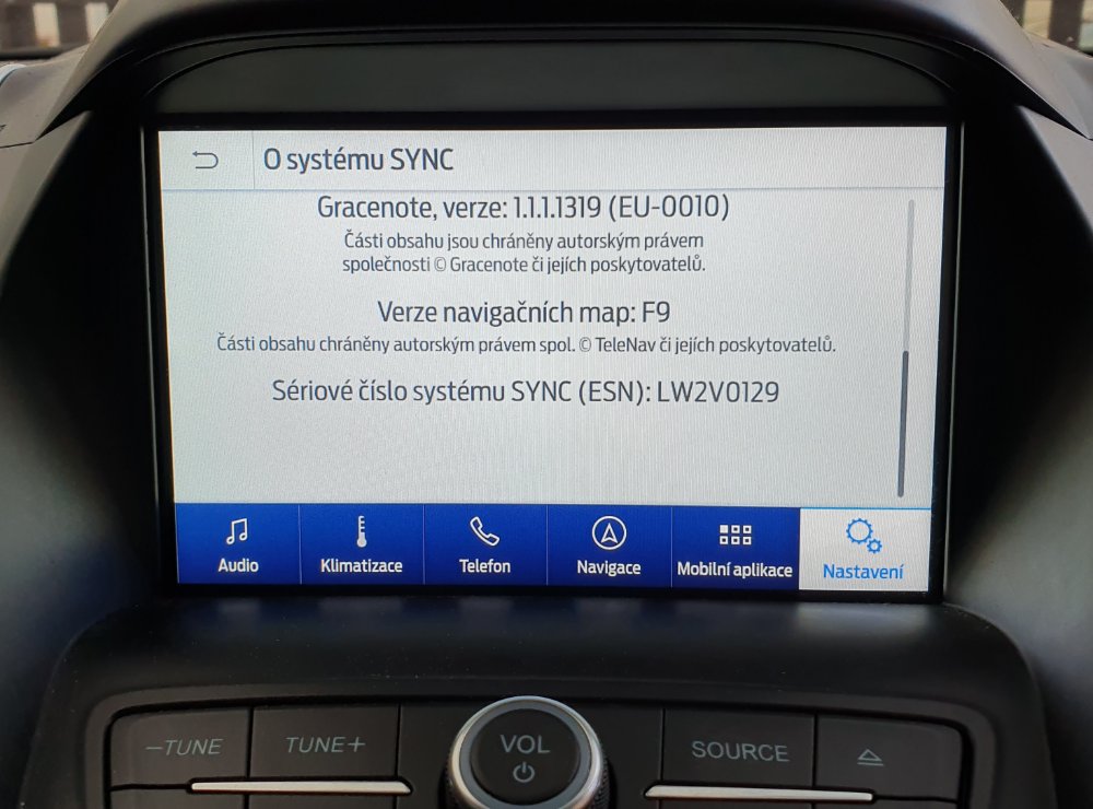

Ahoj, už delší dobu toto forum sleduju a díky němu jsem se přes USB "proapgrejdoval" až na verzi SYNC 3.0, teď si ale nejsem úplně jistý zda zkusit přechod na verzi 3.4, prostudoval jsem návod ze strany 49 a našel i další návod na
https://cyanlabs.net/tutorials/update-f ... 3-4-19200/
Nemám ale Forscan a ani žádné zkušenosti s ním. :nixw:
Co se tedy stane pokud provedu pouze tu aktualizaci pomocí těch dvou USB? :?:
Nebo se na to bez aktualizace kalibrace APIM mám raději vykašlat jelikož by to nemělo cenu? :?: :nixw:

Návod na Cyanlabs je aktuálny. Kalibrácia APIMu uz nie je potrebná.

Banny píše: 30.04.2020 21:57 Návod na Cyanlabs je aktuálny. Kalibrácia APIMu uz nie je potrebná.
Díky za odpověď, dneska jsem to zkusil a šlo fakt snadno, přesně jako ve videu na youtube a za hoďku hotovo. Žádná chybová hláška se neobjevila a zatím vše šlape jak má, navigace, bloetooth, hudba z USB, hlasové ovládání i Android Auto... :palec_nahoru: :palec_nahoru:
Jediné co jsem postřehl je, že v ovládání klimatizace nejsou vyhřívané sedačky a ikonka A/C na displeji svítí přesně obráceně než na manuálním tlačítku :) na nějakém zahraničním webu jsem tento problém už taky zahlédl, ale je to maličkost tak neřeším.
