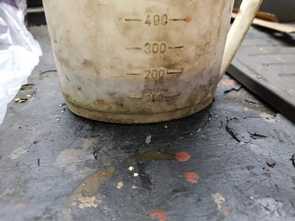

Dnes mi to nedalo, bylo trochu času a tak jsem odsál olej. Najeto 32tkm.

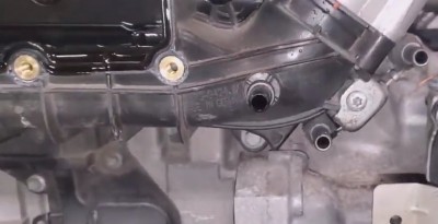

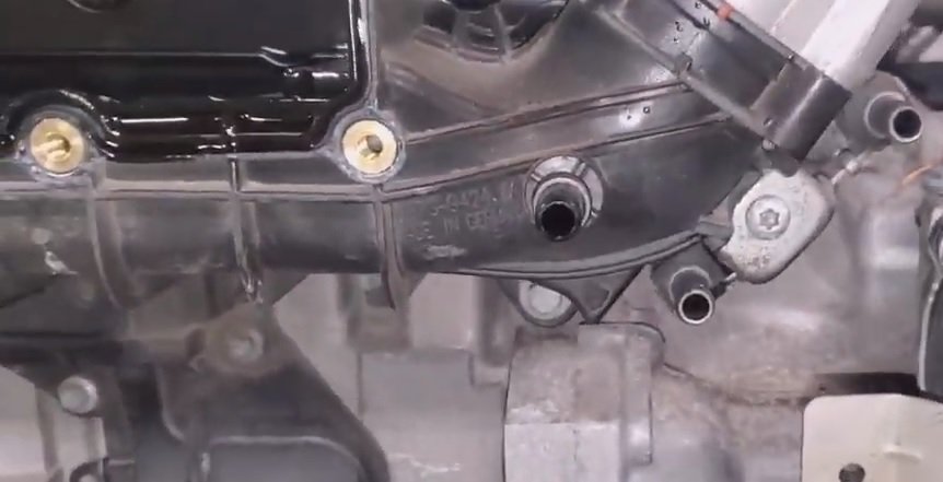

djdekl píše: 03.02.2021 17:27 sani1.jpg
Kam vede ten vyvod? Lze odsat olej tudy ?
My tam ten vývod nemame, jediny otvor je srtici klapka, nesundaval jsem ji, jen auto nabulil at vse natece ke skrtici klapce..

Ksanda píše: 03.02.2021 16:14 Dnes mi to nedalo, bylo trochu času a tak jsem odsál olej. Najeto 32tkm. Obrázek
Za 32tis. km tam toho máš skoro stejně jako já po 75tis km :D

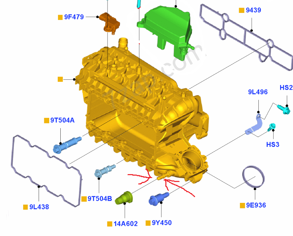

Ksanda píše: 03.02.2021 08:57 https://youtu.be/kb8JwA_nnHw
djdekl píše: 03.02.2021 17:27 Obrázek
Jo to jsem viděl to video, mám odběr u toho týpka a sleduji všechny videa co se týkají 1.5 Ecoboost :D To mě taky překvapilo v tom videu ten výstupek s dírou jakoby na napojení hadice na sání v místě pod klapkou. Přijde mi že by to mělo sloužit právě k odsání oleje nebo k napojení hadice pro odvod oleje. Ale na sání na svém autě to taky nemám ani na ruských forech co jsem viděl to taky na starém sání není. Asi v Americe montovali trochu jiný typ sání než v evropě. Pak jsem si všimnul že je to i na tom obrázku schéma sání co už jsem tady dával. V Evropě to není ani na starém ani na novém sání. Což by možná vysvětlovalo to proč v americe montují jen nový blok a sání a separátor zůstává původní, i když i tak tam toho oleje mají taky dost. Nwm k čemu to tam amíci mají.
