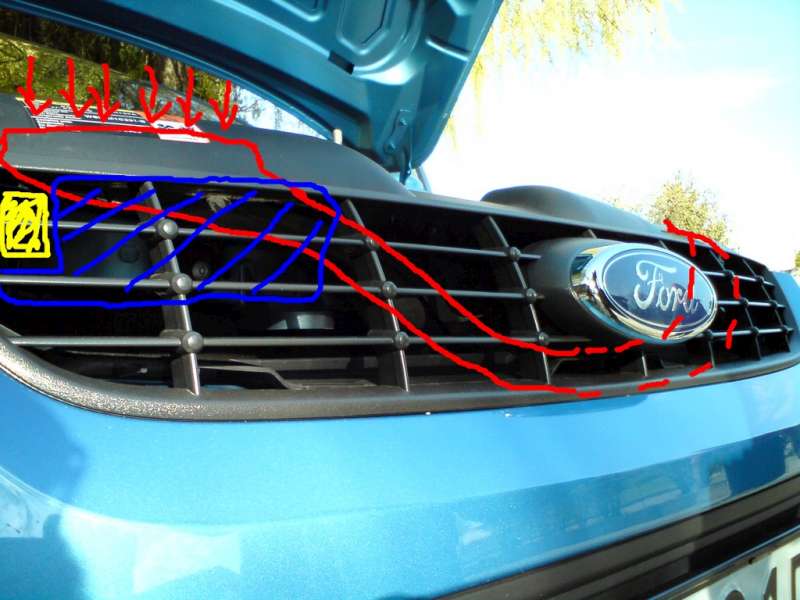

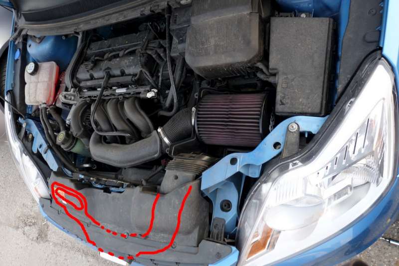

tak som niečo pofotil... :D a počmáral... :D
takže takto nejako vyzerá ten labyrint ktorý začína pri filtri pokračuje dopredu popod znak ford a potom uplne hore pod tie plasty vlavo, kde sa zhora nasáva vzduch ale pred tým nasávaním je plastový kryt (zrejme má brániť priamemu prístupu v prípade dažda a pod.) a vytvára tam také malé okienko cca 4 x 4 cm na "priamy" prístup náporového vzduchu ale aj tak sa vzduch musí zatočiť popod plasty a ísť do tej "trubky" zhora...
pri nízkych rýchlostiach v meste do 50 km som nezaznamenal nejaky vyrazny rozdiel, ale pri dialničnej a mimomestskej jazde je to citelnejšie na dojazdoch pri zaradenej rýchlosti menej auto brzdí...
myslím že ešte budem pokračovať niekedy v zmene toku vzduchu ale až ked bude čas... :-(
červenou je "trubka" nasávania, ktorá končí tesne pod tým horným plastom s nasávaním zhora, čiže náporový vzduch zpredu sa musí stočiť najpv hore popod horný plast a potom o 90° smerom dole pod znak FORD atd... zasa hore do filtra... no des :roll: (aj ked chapem ze asi opatrenie proti vnikaniu vody...)
modrou je odstránený kryt,
žltou je pôvodné okienko tvorené tým krytom, na "priamy" / nepriamy prístup náporového vzduchu...
