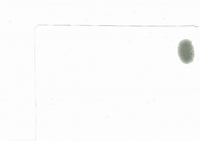

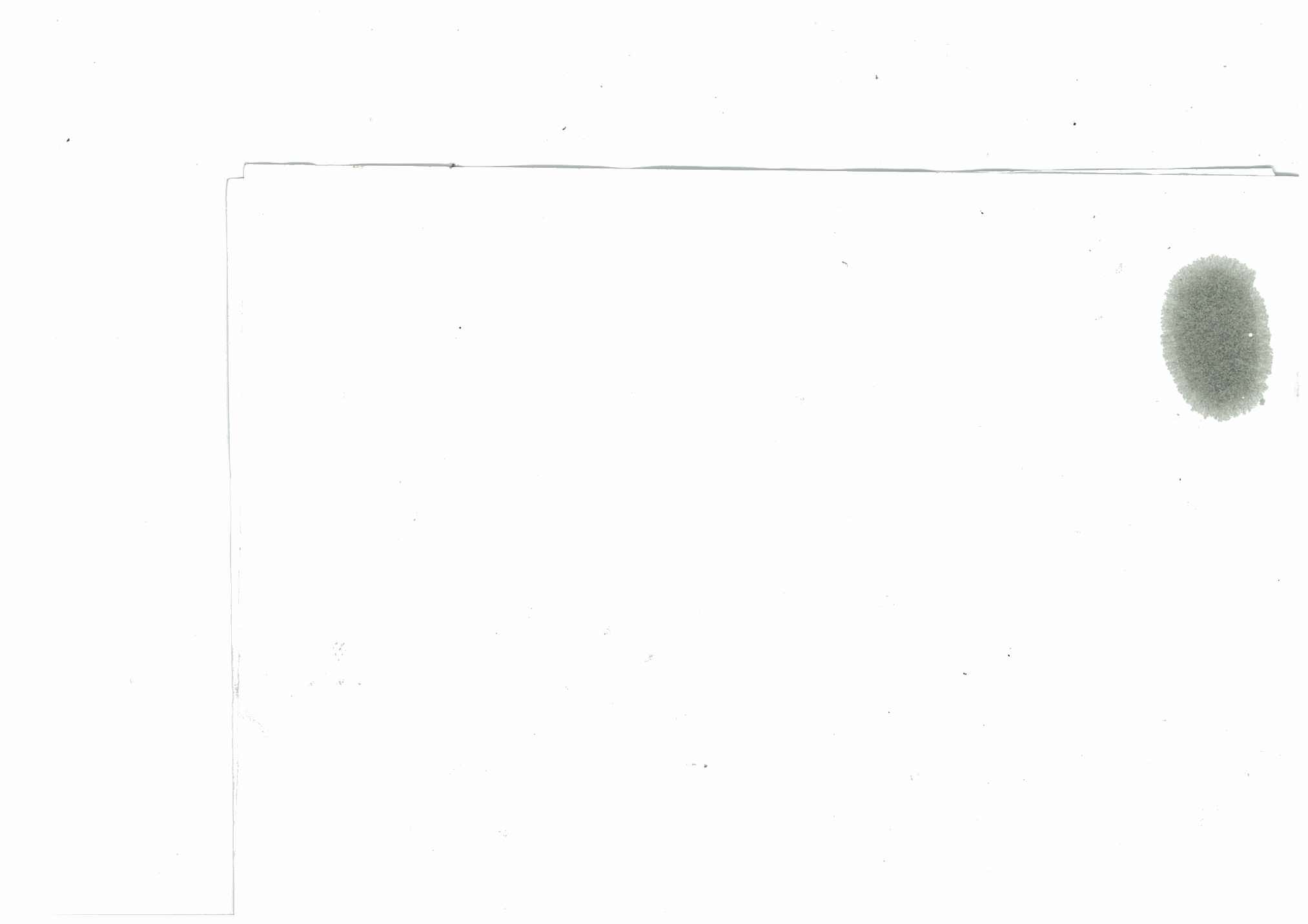

- kiblik
- Příspěvky: 540
- Registrován: 01.05.2012 14:57
- Bydliště: CR
Re: Vadne turbo FF 1,6 TDCi
Tak tady je test oleje z OC2. Ta zatím žádnej turboproblém neměla.
Už ste někdo měl takhle čistej olej ve vašem naftovým Focusu???
K tomu bych se teda taky rád dopracoval. Poraďte čím se dá ten sajrajt vevnitř rozpusit a vypláchnout ven, obětuju na to max dvě boženy.

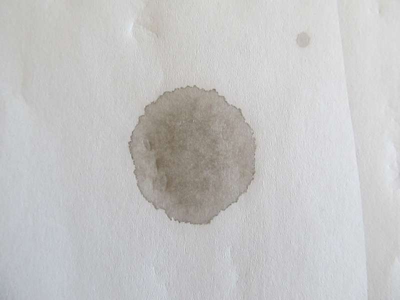

- vita_k
- Příspěvky: 4023
- Bydliště: Brno a okoli
toto mam asi po 250 km. bylo to ale na usazenem oleji z merky. Delal jsem to i vyplachem motoru TEC 2000 - musel jsem to zkusit:)
Nevim, co si o tech o2 myslet. Podezrele...
edit: je to o chlup svetlejsi nez ve skutecnosti
- kiblik
- Příspěvky: 540
- Bydliště: CR
Heh pokus dobrej,
chtelo by to ale vyfotit hned vedle kontaminacni stupnice a s lepsim rozlisenim. Pak teprve to muzeme verohodne porovnat
Zkusil jsem to vyhodnotit, ale tvoje fotka a fotka stupnice maji uplne jiny svetelny podominky. Uprava ve fotoshopu tu kapku hodne zmenila, tak sem to zavrhnul.
Zkus to nafotit jeste jednou vedle stupnice a trochu si pohraj s vyvazenim bile barvy. Ja sem to fotil asi na 6MPix.
A jeste prosim dopis co to je za olej, delam tu z toho pomalu ale jiste databazi tak at to mame kompletne.

- vita_k
- Příspěvky: 4023
ja kdyz to porovnam s tou kontaminacni veci, kterou nemam papirove, tak prvni kruh je mezi 3-4 (znecisteni) a 2 je kondice.
je to kastról 5w40 a3/b4 Edge, c3 myslim taky
najeto cca 250 km po vymene
