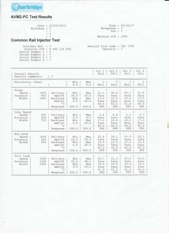

moje auto ředilo olej tak,že jsem z motoru po 7000 km odpustil asi 0,7l oleje a po 2000km to tam bylo zase.V Pentu Ve Zlíně mě dali písemný protokol o testování vstřiků a řekli mě že všechny části vstřikování jsou OK.Na svolávací akci jsem nebyl a asi to nemá význam ,pokud pojedu do FAPOFF.Navíc včera odpoledne se mě rozsvítila červená kontrolka s ozubeným kolečkem.Nemám palubní počítač a tak asi se ozývá PDF a bude chtít aktívní regeneraci.Moje žena šílí a chce se Focuse zbavit.Zatím se podívám na diagnostiku co vůbec zase auto chce.

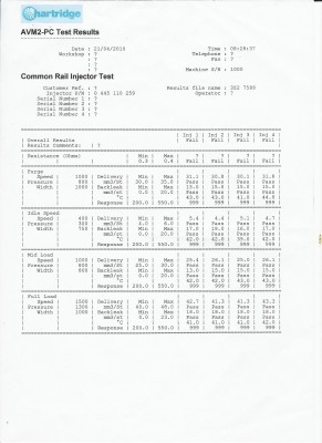

Ventilátor mě taky zapíná někdy jak se mu zachce.Ale myslel jsem si ,že to je kvůli vypalování DPF fitru a tak jsem to neřešil.Zítra jdu na diagnostiku a uvidím co si auto žádá.
Pro Vaši informaci přikládám výsledky testů servisů vstřikování.
