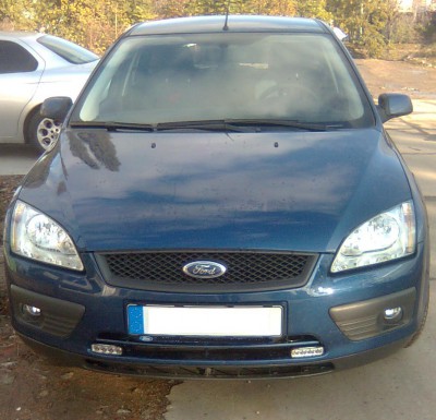

Miguelicek píše:Teeda, jestli ti to svítí v reálu tak jako na fotce... :mrgreen: Asi bych moc slušnej nebyl... :mrgreen:
Nééé to je telefon špatně zaostřil :mrgreen:

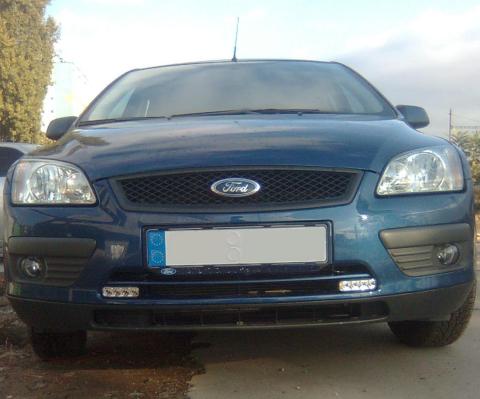

Hosi, tak je to doma!
LED na FoFoII pre inspiraciu, ak by si niekto chcel dat spravit.
Su to Mycarr SJ-287E Type 2 4xLED
Vosli tam presne, takze 5xLED model by uz bol prilis velky na taketo umiestnenie.

..jo, tak o těhle uvažuju..rozměrově to ale asi ale vyhlášku nesplňuje, co? Nemohl bys sem prosím dát větší detailní fotku?

Tu je o malo vacsia fotka, ale tiez iba z mobilu. Ak bude viac casu, tak to odfotim lepsie, hlavne zaujimavejsie veci, ako je umiestnenie riadiacej jednotky za znackou pred chladicom, prisrobovanie LED a zapojenie kablov (k baterke, na kostru a do svetla)
