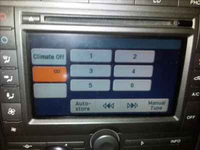

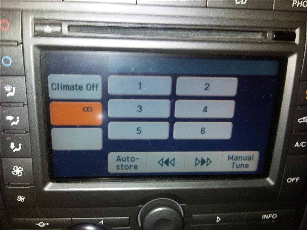

Čau lidi.Nesetkal se někdo z vás s tímto problémem?
Denso se mi nějak seklo,nejde vůbec rádio ani cd,Všechno ostaní se normálně
na obrazovce zobrazuje a jde i ovládat.Jenom to rádio a cédéčko ani ťuk.
Knoflíky sice pípají,ale nic to nedělá,zmizely i všechny naladěný stanice
a místo toho to ukazuje jenom čísla od 1 do 6 ( viz foto).Dokonce mi to nechce ani
vyplivnout vložené cédéčko.
Už jsem zkusil na chvilku odpojit baterku a přes servisní menu densa jsem ho vrátil
do továrního nastavení,ale žádný efekt to nemělo.Díky za každou radu

Re: Technické vlákno Denso navigace
máš na Densu i bluetooth modul? mě se podobná věc děla když mi vypověděl službu bluetooth modul připojený k rádiu. po odpojení tohoto modulu bylo vše v pořádku, ale tedy nemohl jem již využívat bezdrátového připojení nebo třeba hlasového ovládání.
Nemám,bylo tam původně jenom to handsfree od nokie a to jsem uštípal,ale to už je tak dva roky.
Večer,když jsem zajížděl do garáže,to normálně fungovalo a ráno už nic
Tohle se myslím zobrazuje když vyndáš most konektor - modul rádia a cd nekomunikuje s displayem. Nejdřív bych zkusil zkontrolovat jestli jsou v pořádku všechny pojistky. Případně vyndat denso a zkontrolovat kabely.
O víkendu vyzkouším a poreferuju.Zatím díky
Tak už všechno funguje jak má
.Pojistky byly v pořádku,tak jsem odpojil baterku,tentokrát na delší dobu než poprvé,no a zabralo to.Namačkal jsem key cod a rádio naběhlo i s původníma předvolbama.
